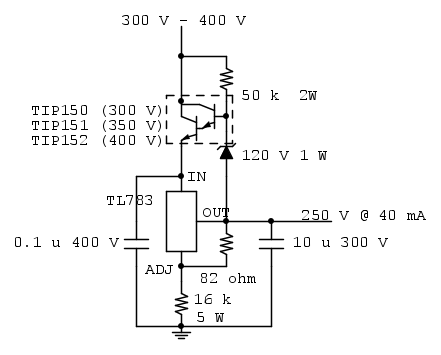

In sostanza avrei bisogno di un uscita stabilizzata di circa 250V a fronte di un ingresso di circa 300V. L'integrato dovrebbe quindi sopportare circa 50V di ddp

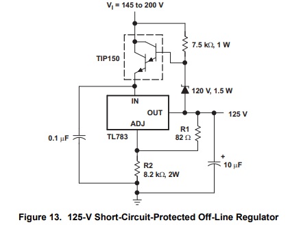

Messaggioda Foto Utenteelfo » 26 giu 2020, 22:04

Grazie per gli spunti Foto Utenteelfo. C'è una cosa che però non capisco (e in parte spiega la mia scelta per quei valori delle resistenze): c'è proprio bisogno di sperperare tutta quella potenza sulla rete di regolazione? Prendendo ad esempio la prima figura, sarebbe possibile incrementare sia R1 che R2 di un fattore 10?

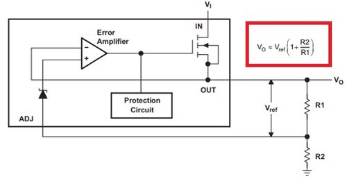

Damn87 ha scritto:sarebbe possibile incrementare sia R1 che R2 di un fattore 10?
*** Risposta breve:
NO
*** Risposta lunga:

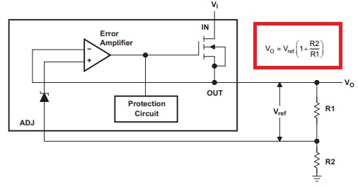

Guarda la figura che segue. E' riferita all'LM117 (LM317) ma e' applicabile perfettamente anche al TL783.
E' presa dal data sheet della National Semiconductor (acquisita dalla Texas Instruments)
https://www.jameco.com/Jameco/Products/ ... 898800.pdf
Come vedi la formula e' diversa da quella che avevo scritto in [9]. Quella in [9] e' approx perché presuppone che la corrente che scorre nel partitore sia >> della corrente Iadj (Iadj quindi si considera trascurabile). La corrente Iadj del TL783 e' circa 100 uA per cui la corrente in R1 e R2 (post in [11]) per essere trascurabile deve essere circa 100 Iadj = 10 mA.
D'altronde la corrente minima di carico Iloadmin del TL783 per la regolazione e' 15 mA (vedi datasheet in [3])
Imponendo una corrente in R1 e R2 di 15 mA si prendono due piccioni con una fava.
R1 si calcola come segue
R1=\frac{Vref}{Iloadmin}=\frac{1,27}{0,015}=85 ohm -> 82 ohm valore normalizzato
*** Risposta mooolto piu' lunga
Puoi aumentare (quasi) a piacere il valore delle resistenze R1 e R2 ma:
1) devi calcolarne il valore con la formula della figura qui sotto tenendo conto del valore di Iadj (che cambia anche con il valore della corrente erogata in uscita - vedi datasheet) dell'integrato che utilizzi (cambi integrato, cambi le resistenze)
2) devi assicurarti che il TL783 - sotto tutte le condizioni - eroghi sempre almeno 15 mA
