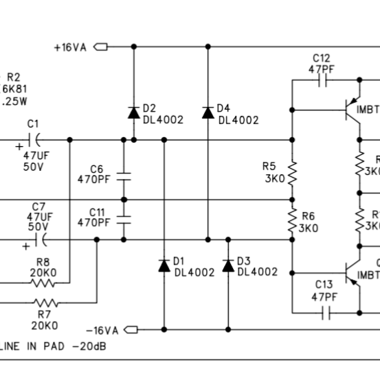

Intendo così:
in modo da impedire che il segnale in ingresso superi le due tensioni d'alimentazione (qui sono 4 perché è un segnale bilanciato)

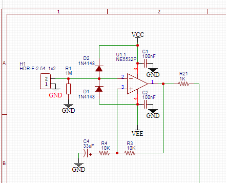

Messaggioda Foto Utentemaredentro72 » 30 ago 2020, 9:24
MarcoD uso +-12V stabilizzati con alimentazione classica a trasformatore e non SMPS.
Ho modificato lo schema, così dovrebbe essere giusto:

Messaggioda Foto UtenteSediciAmpere » 30 ago 2020, 9:26
:ok:
hai fatto bene ad usare due diodi ad alta velocità, come gli 1N4148

Messaggioda Foto Utentemaredentro72 » 30 ago 2020, 9:29
OK, tempo di modificare e vediamo come va

Messaggioda Foto Utentemaredentro72 » 31 ago 2020, 15:23
Ok, funziona tutto. Grazie per l'aiuto.
Aggiungo un raddrizzatore a mezza onda e stop.
PS tutto questo per sperimentare un disdrometro casalingo.
