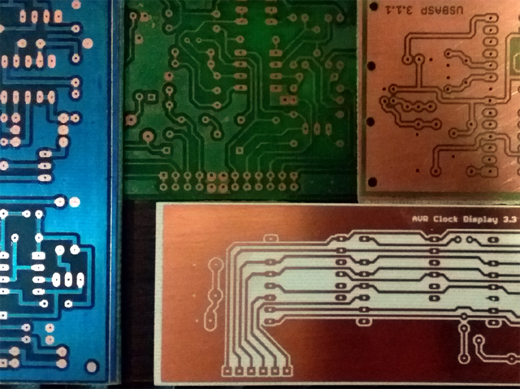

Ne ho ancora 1/4 di barattolo avanzato dal secolo scorso. Dopo aver scoperto il film negativo non l'ho più usato, sia per i risultati nettamemte superiori, sia per il costo molto più basso.
Aspetto non secondario, col processo negativo se il master non è abbastanza opaco, al massimo rimane rame in più. Inoltre, giocando sui tempi di esposizione si può entro certi limiti ovviare al master con scarso contrasto.
I master sovrapposti li ho provati ma purtroppo, per ovvi motivi, producono contorni sfocati, non sufficientemente netti.
Come mai?
Un piccolo esempio:
non far caso alle forature, col calo fisiologico della vista con l'età, il 10/15% non lo azzecco :mrgreen: :mrgreen:
