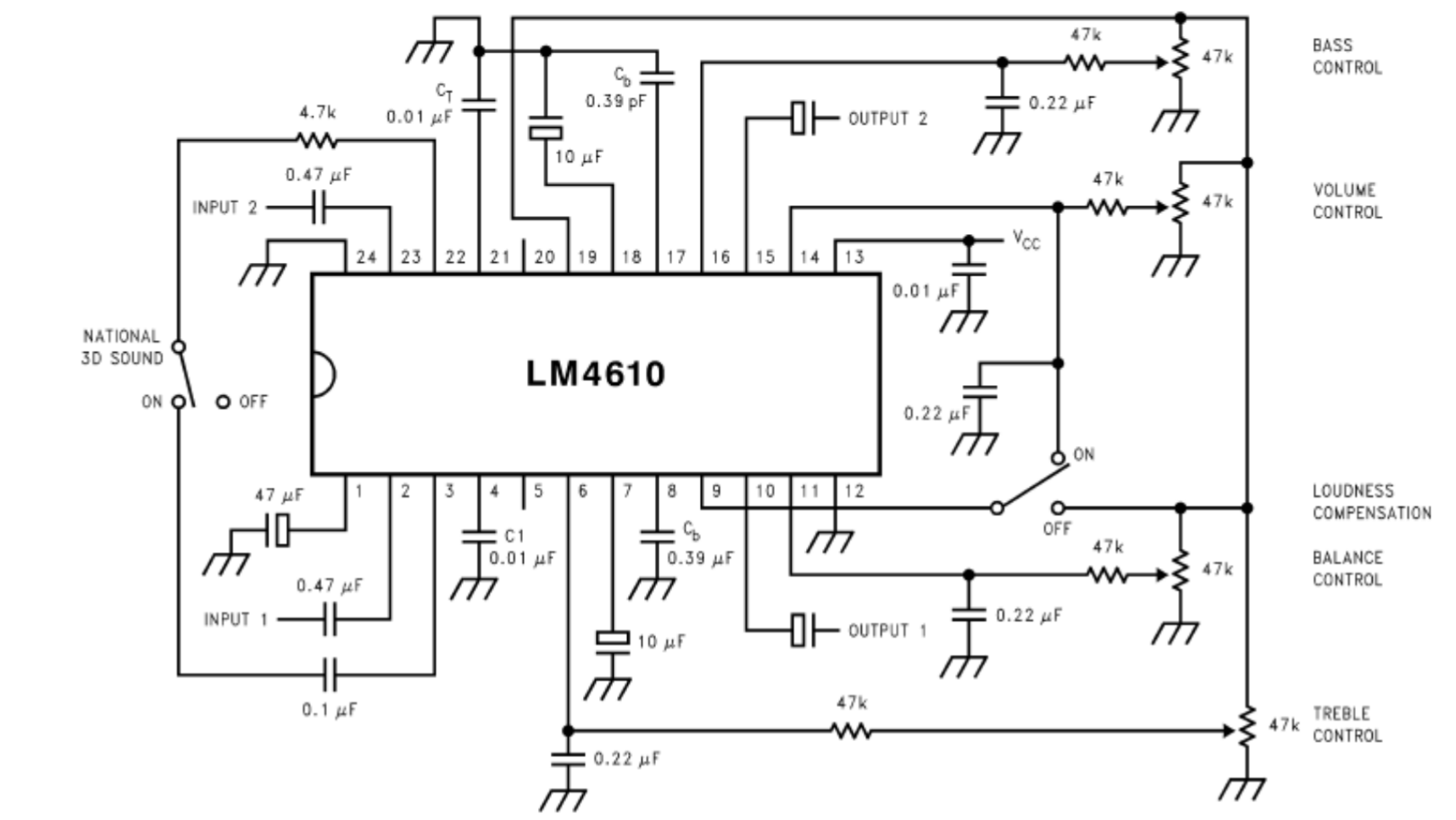

Ah, solo il surround va collegato a massa, eh, si, potrebbe essere ma anche no... :D

gianniniivo ha scritto:I potenziometri di un preampli non sono tutti attraversati da segnale audio?
Di solito sì, ma l'integrato lm4610 ha 4 ingressi controllati da tensiini continue, fornite da 4 potenziometri mono

Ma i pin dei potenziometri non sono già isolati di loro dal collegamento al corpo del potenziometro e quindi al telaio ?
Messaggi: 15317
Iscritto il: 18 gen 2012, 12:36
[15] Re: Acquisto e sostituzione preampli
Messaggioda Foto Utenteclaudiocedrone » 24 set 2020, 23:41
Certo, ma se sistemati non accuratamente un terminale (ecco cosa intende con "di piombo"! Lead... #-o ) potrebbe andare a toccare l'eventuale pannello provocando un corto e mettendo temporaneamente fuori uso il controllo cui appartiene... da cui il consiglio che se un controllo non dovesse funzionare, di rimuovere tutti i potenziometri per verificare quale o quali di essi abbiano un terminale in contatto col pannello

Beh, se fosse così realmente mi sentirei sollevato, sicuramente quell'ipotesi di contatto la escluderei a priori, non credo che sia poi così facile contattare il telaio con i pin...

Poi immagino ci sarà un cavo schermato. Quello andrà collegato al telaio e messo a terra?

Ma infatti quella dovrebbe essere una risposta delle FAQ... il mondo abbonda di maldestri realizzatori alle prime armi :mrgreen: per il cavo schermato per logica direi di sì.

Ok, grazie giovanotti, poi indica trasformatori separati, cosa intenderà?
E le alimentazioni a 12 / 24 significherà che funziona con 12 + 12 o 24 + 24? O da 12 + 12 a 24 + 24?
Io forse potrei essere uno di quei maldestri... :mrgreen:

Quel preamplificatore usa gli integrati LM317 e LM337: la massima tensione che possono accettare è circa 20÷22V AC x2.
Per la tensione minima valgono le prove fatte con l'alimentatore precedente
