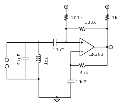

Utilizzo sempre la millefori e solo in casi rarissimi componenti SMD.
Le pratiche che ho più o meno elencato in parte arrivano da consigli che mi avete dato su questo Forum :-) e in parte cercate sul Web...
Spero possiate darmene altre !!!!!
Come sempre grazie
Per la cronaca il circuito è:

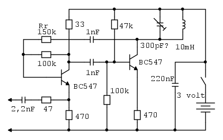

NON DOVEVATE indurmi in tentazione!
L’allegato oscill.jpg non è disponibile
questo l'ho fatto recentissimamente per provare un filtro.
La forma d'onda fa schifo, ho fatto di meglio, ma questo ha almeno il pregio che si accorda da 90 a 170 kHz con un semplice LC senza prese e altri avvolgimenti.
La resistenza Rr si può scegliere per ottimizzare un po' il comportamento.
