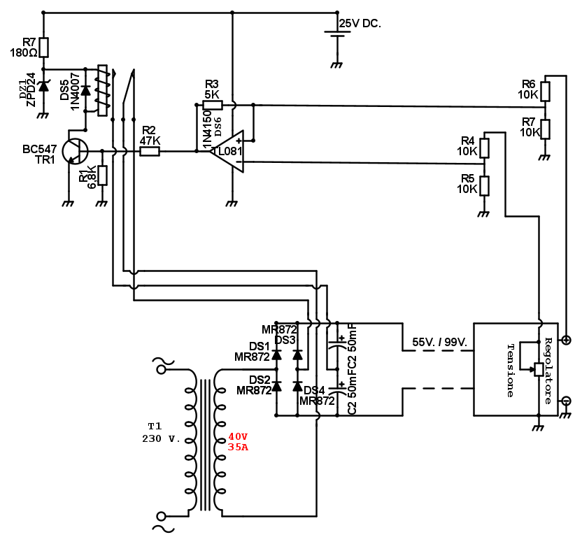

Ciao Isidoro. Io l’ho capito come da schema allegato ma non funziona; evidentemente ho mal compreso le tue indicazioni.
Per la verità qualcosa fa ma si comporta al contrario di come dovrebbe.
Quando la tensione è alta il relè è a riposo quando è bassa il relè commuta sul duplicatore.
Ho provato anche ad invertire il comando ma svolge sempre la stessa operazione. Invertendo il comando occorre anche ridurre il valore di R3 ma alla fine ripete sempre la stessa sequenza.
Inoltre anche l’isteresi risulta inesistente.
Ho anche provato l’operazionale MC33171 che ha una tensione di lavoro maggiore, nel caso si fosse bruciato il TL081, ma è stato inutile, il risultato è rimasto invariato.
Cosa ho sbagliato?

Ti avevo detto che quello era uno schema di prinicipio!
Se hai una uscita fino a 80V o piu`, non puoi mettere due resistenze uguali, perche' danno 40V di tensione equivalente. La tensione applicata a R4 da dove arriva? Quanto vale? A quale nodo e` riferita?.
Vedo che quello che indichi come regolatore ha lo stesso ground per l'uscita e per il potenziometro di controllo. Sei sicuro che sia cosi`? Devo vedere lo schema del blocco regolatore e sapere da dove arriva la tensione da 25V, in particolare a quale nodo e` riferita.

Ok Isidoro, il tuo era uno schema di principio ma il mio obiettivo era di trasformarlo in un circuito concreto; non ci sono riuscito.
La tensione di 25V era di comodo, serviva giusto per indicare come avrei alimentato quella parte del circuito (se non fosse stato possibile alimentarla con una tensione già presente nell'alimentatore). Anche l’automatismo che ho pubblicato era (in questo contesto) uno schema di principio, non potendo funzionare con tensioni di 80V, ma ho auspicato che attraverso la discussione potesse scaturire un metodo per risolvere il problema. Ad ogni buon conto, recuperare in un modo o nell'altro pochi volt per alimentare un relè e un operazionale non sarebbe stato un grosso problema e non gli ho dato importanza.
Il partitore con le due resistenze deriva dalla prima soluzione che mi è venuta in mente per ridurre la tensione in modo coerente ma se devo esser sincero tale soluzione non è stata convincente neanche per me, Infatti ho inserito un operazionale con una tensione operativa maggiore.
La tensione applicata a R4 arriva dal potenziometro che regola la tensione di uscita dell’alimentatore e vale a spanne un volt in meno della tensione di uscita (vado a memoria).
Il potenziometro di regolazione, a rigore, non ha lo stesso ground dell’uscita ma è sollevato per una minima differenza a causa di una resistenza di 47 Ohm in serie che forse si potrebbe anche togliere.
Se per “schema del blocco” intendi lo schema dell’alimentatore, sorge un problema. Lo schema in fidoCad non c’è. Sarebbe disponibile in formato Eagle ma non credo sia possibile pubblicarlo.

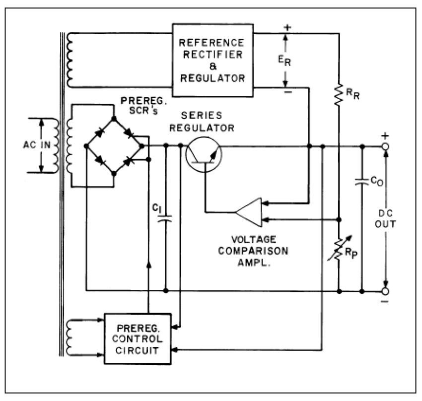

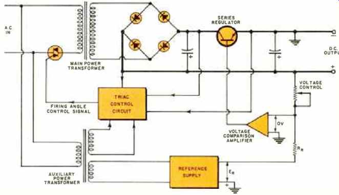

Se si vuole ridurre la potenza dissipata sui finali si adotta di solito questo metodo molto utilizzato prima dell'avvento degli switching.
Il rumore aumenta alle basse potenze quando i condensatori di filtro lavorano meglio e viceversa diminuisce aumentando la corrente quando gli stessi vanno in crisi quindi concettualmente il rumore è il problema minore .
Per fare le cose per bene ad alte potenze tra i due scr e i condensatori di livellamento si mette una induttanza appropriata e relativo diodo di ricircolo verso massa.
Piu complicato forse per la gestione del carico induttivo è la soluzione col triac lato 220 V.
Da valutare anche se con i moderni Opto triac (controllo di zero current ) dovrebbe essere una passeggiata.
Altrimenti per commutare i due secondari sarebbe meglio il relè altrimenti la storia si complica parecchio.
