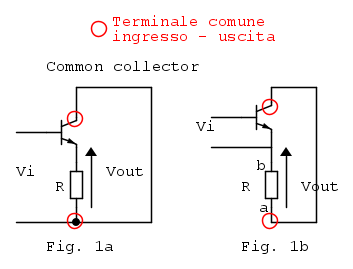

Messaggioda Foto Utenteelfo » 6 ott 2020, 18:48
Nella Fig. 1b qual e' il "terminale comune ingresso - uscita"?

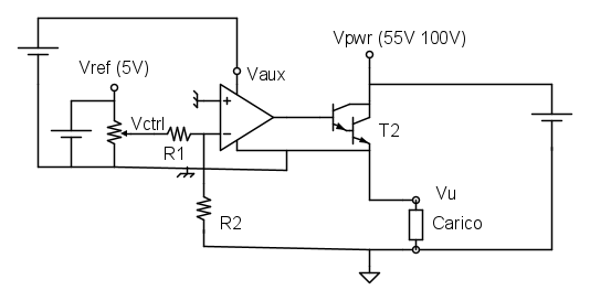

Chris1414 ha scritto:Ma come lavora l'op amp in configurazione invertente se l'uscita non può avere valori più negativi della sua alimentazione negativa?
L'operazionale prende in ingresso una tensione negativa, la amplifica (invertente) e all'uscita c'e` una tensione positiva.
Il "trucco" e` che l'operazionale considera come sua alimentazione negativa (o il suo riferimento) l'uscita positiva dell'alimentatore.

Messaggioda Foto UtenteBrunoValente » 6 ott 2020, 20:19
Questa è una configurazione classica common emitter
ma anche questa lo è
il carico e la tensione di alimentazione (rappresentata con il simbolo della batteria) sono collegati in serie, quindi il transistor non si accorge se sono scambiati di posto.

Messaggioda Foto UtenteChris1414 » 6 ott 2020, 21:03
questo mi era chiaro, così non servono operazionali ad alta tensione.
Quello che non ho compreso è come l'opamp in configurazione invertente e con alimentazione di 15V riferita a Vpwr, possa gestire in uscita, una tensione di ingresso di 5V sempre riferita al positivo dell'alimentatore. (sto considerando l'ingresso non invertente collegato allo stesso riferimento)
Se, forse come hai cercato di spiegarmi, il segnale in ingresso non è del valore che ho specificato, non sarebbe comunque fuori dal range di modo comune?
Dove sbaglio il ragionamento?
Chiedo scusa se sono fuori OT. Nel caso cancella pure il messaggio e chiederò delucidazioni in una nuova discussione.

Messaggioda Foto UtenteBrunoValente » 6 ott 2020, 21:20
Quello che non ho compreso è come l'opamp in configurazione invertente e con alimentazione di 15V riferita a Vpwr, possa gestire in uscita, una tensione di ingresso di 5V sempre riferita al positivo dell'alimentatore...
Sia Vaux di alimentazione dell'operazionale che Vref(5V) non sono riferiti a Vpwr ma a Vu che è il positivo di uscita dell'alimentatore, quindi al variare di Vu variano anche Vaux e Vref mantenendo costanti i loro valori rispetto a Vu.
La tensione negativa necessaria alla controreazione è il polo negativo di uscita dove si collega R2.
Forse così è più chiaro

[17] Re: Quiz elettronico
Messaggioda Foto UtenteChris1414 » 6 ott 2020, 21:33
Che cantonata.. grazie, ovviamente ora è chiaro

[18] Re: Quiz elettronico
Messaggioda Foto UtenteIsidoroKZ » 6 ott 2020, 22:11
Errore mio! Ho detto il positivo dell'alimentatore ma non ho specificato che stavo facendo riferimento all'uscita :(

Messaggioda Foto UtenteMarkyMark » 7 ott 2020, 6:41
Sono d'accordo con la risposta di Foto Utenteelfo O_/ . Lo schema mostrato in [5] mi sembra molto chiaro.
La tensione misurata dal circuito di regolazione, Vmeas, ha il positivo verso il basso.
In seguito ad un aumento della tensione di base la tensione di uscita, intesa come uscita verso la parte di regolazione, diventa più negativa, come nel common emitter classico.
