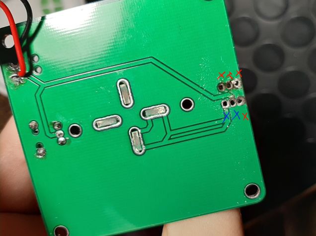

setteali ha scritto:
Carlo312 ha scritto:..............Si,ho il multimetro.
L'interruttore va benissimo...ma dato che praticamente ho solo 2 fori,ai quali arrivano le piste,funzionanti ,testati con il multimetro,il mio dubbio è : devo saldare quei 2 pin dell'interruttore a quei fori,contrassegnati di blu in foto,poi?finito così?Il mio problema è che non so come collegare questo interruttore dato il guasto.Ho 2 fori su 6 disponibili,e dallo stesso del circuito lato.
Certo che devi saldare quei 2 pin ai 2 fori con le piste. Se monti l'interruttore al suo posto, non puoi saldare i pin in altri fori, Saldi i pin nei fori.
Hai detto :Il mio problema è che non so come collegare questo interruttore dato il guasto, sentiamo qual è o era il guasto! Ne parli solo ora, mi sorge il dubbio che tu abbia tolto l'interruttore senza motivo.
Per intenderci ai minimi termini. Infilo l'interruttore. Saldo semplicemente i pin contrassegnati in blu sui fori, mentre tutti quelli rossi, guasti appunto, li lascio così? L'interruttore è stato rimosso perché danneggiato, ma è il saldatore sbagliato ad aver reso difficile il da farsi e sono saltati gli anelli di quei fori... Tutto qui. Voglio sapere questo.
Si!
Non dare la colpa ad altri, senz'altro può essere un saldatore non adatto, ma è anche possibile che non sia stato usato nella maniera giusta, ma è normale non saper usare il saldatore nel modo migliore, ci vuole tempo e pratica, tante saldature e dissaldature.....continua.
