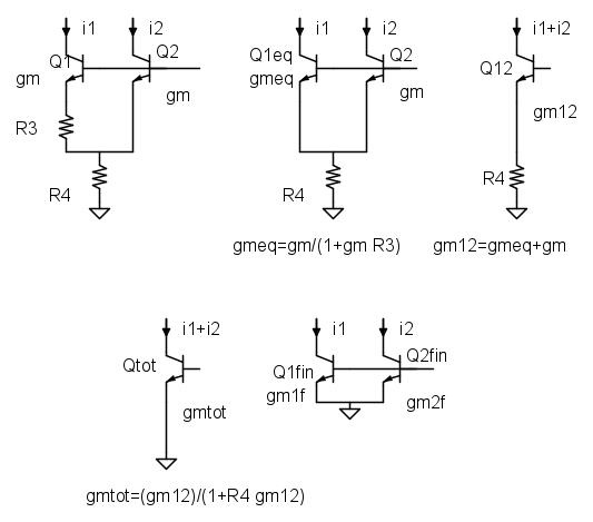

Entrambi hanno la R4 in comune, ma Q1 ha anche R3. Se vuoi fare il conto della corrente di collettore di Q1e Q2 in funzione del SEGNALE applicato sul nodo BG si puo` fare in svariati modi. Uno ad esempio e`scrivere tutte le equazioni linearizzate del circuito, ma magari lo lascio fare a qualcun altro :-)
Il parametro fondamentale del transistore e` la sua transconduttanza g_m che e` direttamente proporzionale alla corrente di collettore g_m=\frac{I_C}{V_T}. I due transistori lavorano alla stessa I_C e quindi hanno la stessa transconduttanza.
Un transistore cha ha una transconduttanza g_m, con una resistenza di emettitore R presenta una transconduttanza equivalente pari a g_{meq}\approx \frac{g_m}{1+g_m R} Il circa uguale e` dovuto al fatto che \beta non e` infinito, ma l'approssimazione e` comunque ottima. Questo significa che transistore+resistenza di emettitore diventano un transistore equivalente (senza R di emettitore) con una transconduttanza diversa, e questo semplifica il circuito.
Allora se su usa il transistore equivalente si hanno, partendo dallo schema originale a sinistra, i due transistori Q1 e Q2 con la stessa transconduttanza g_m. Poi si fa l'equivalente di Q1 e R3, ottenendo il secondo circuito da sinistra, in cui Q1 diventa Q1eq con la sua gmeq.
I due transistori ora sono in parallelo, e si possono "sommare". Si ottiene la somma delle correnti i1+i2, e la gm della coppia, gm12 pari alla somma delle due gm, come nel terzo schema, che ora e` un solo transistore con una resistenza di emettitore R4.
Anche questo trasistore Q12 puo` assorbire R4, diventando Qtot, con la sua transconduttanza equivalente Qtot.
A questo punto basta suddividere la corrente I1+I2 nelle due componenti, tenendo presente che I1 e I2, di cui si conosce la somma, sono proporzionali a gmeq e a gm. Le due gm finali, g_{m1f} e g_{m2f} Il risultato diventa (se non ho preso papere facendo i conti)
g_{m1f}=\frac{g_m}{R_3R_4g_m^2+(R_3+2R_4)g_m+1}
g_{m2f}=\frac{g_m(1+R_3g_m)}{R_3R_4g_m^2+(R_3+2R_4)g_m+1}
Con queste due transconduttanze si puo` calcolare il guadagno dei due transistori, e dato che Q2 guadagna piu` di Q1, la retroazione complessiva e` negativa.
Questi stessi risultati si sarebbero potuti ottenere con due equazioni ai nodi, ma il metodo non mi piace molto. Sono sicuro che Foto Utentecarloc sa trovare almeno altri due modi per fare gli stessi conti in modo piu`diretto!
NB: Questi sono i conti per il segnale, non per la continua. Qui si lavora con i_1 e i_2, non con I_1 e I_2

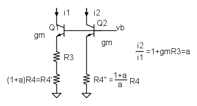

Messaggioda Foto Utentecarloc » 3 nov 2020, 0:37
Mmm non è che abbia idee geniali a riguardo :roll: , di solito formule complicate = conti complicati ;-)
Comunque se "brutalmente" si scrivono le due correnti di collettore come gm x vbe e si trascurano le ib rispetto le ic.
i_1=g_\text{m}\left(v_\text{b}-R_3\,i_1-R_4\,i_1 -R_4\,i_2\right)
i_2=g_\text{m}\left(v_\text{b}-R_4\,i_1-R_4\,i_2\right)
e si fa la differenza si ottiene
i_1-i_2=-g_\text{m}R_3\,i_1
da cui
i_2=\left(1+g_\text{m}R_3\right)i_1
che sostituita nella prima
i_1=g_\text{m}\left(v_\text{b}-R_3\,i_1-R_4\,i_1 -R_4\,\left(1+g_\text{m}R_3\right)i_1\right)
che "pettinata" dà
\frac{i_1}{v_\text{b}}=\frac{g_\text{m}}{R_3R_4g_\text{m}^2+(R_3+2R_4)g_\text{m}+1}
e ovviamente essendo i2 (1+gm R3) volte i1...
\frac{i_2}{v_\text{b}}=\frac{g_\text{m}\left(1+g_\text{m}R_3\right)}{R_3R_4g_\text{m}^2+(R_3+2R_4)g_\text{m}+1}
altrimenti, una volta che si ha il rapporto i1/i2 si potrebbe millerare R4 in due parti :D ...
