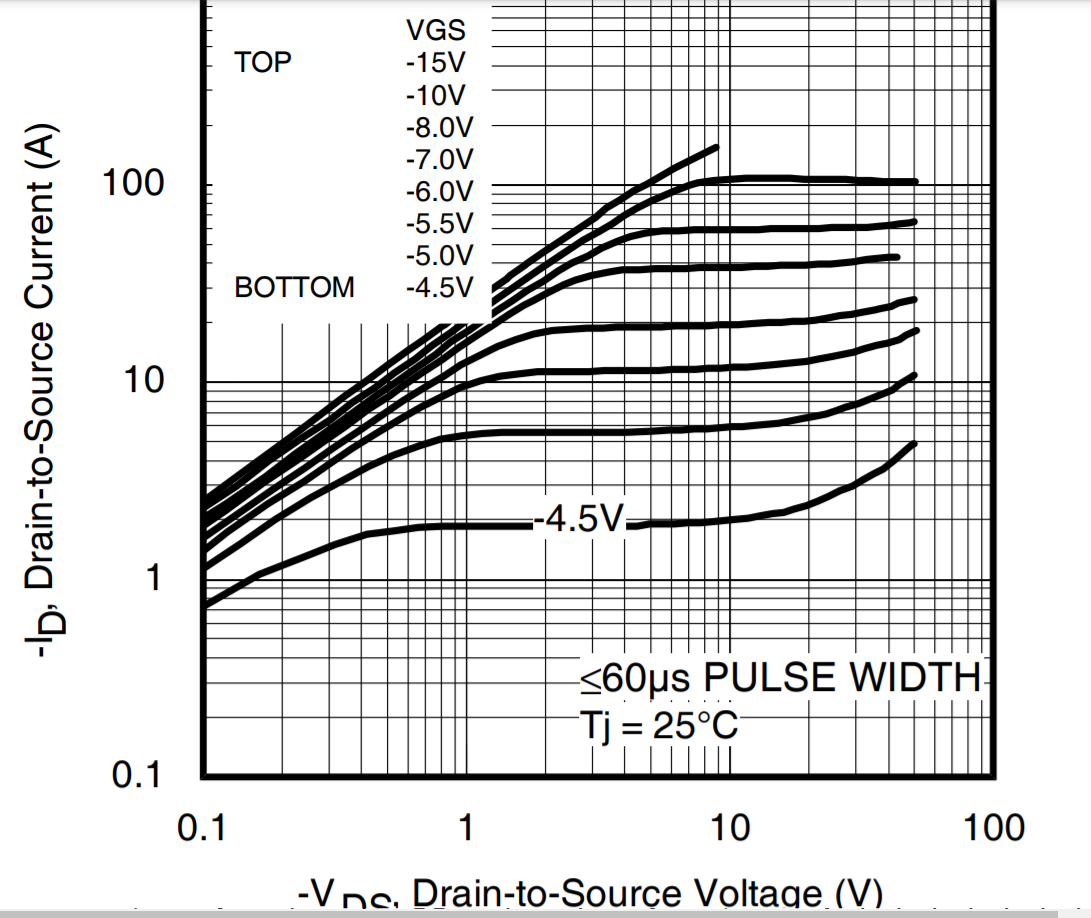

AleEl ha scritto:Ipotizzando una temperatura dell'ambiente di 50 gradi, e sapendo che il MOS dovrebbe dissipare:
Questa non va. La resistenza di canale da 60mΩ si ha quando il silicio e` a temperatura di 25°C. Visto che l'ambiente e` gia` a 50°C e poi c'e` il suo riscaldamento, bisogna considerare una resistenza di canale piu` alta.
Se il silicio va a lavorare a 100°C, la resistenza da considerare e` del 50% piu` alta, quindi si ha una resistenza di canale di 90mΩ. La curva della resistenza e` nel data sheet. Si suppone anche che il MOS sia acceso correttamente, con una VGS di -10V almeno.
Il MOS si trova a dissipare circa 0.8W, e su questa potenza bisogna dimensionare il dissipatore che comunque sara` minuscolo,
Proviamo a non mettere il dissipatore. La resistenza termica giunzione ambiente senza dissipatore e` di 62K/W, se non si mette un dissipatore il silicio si scalda di 50°C rispetto all'ambiente e va a 100°C.
Se vuoi al massimo 70°C sul case, considerando la temperatura ambiente di 50°C, la resistenza termica del dissipatore deve essere di circa 25K/W.
Io mi sono basato su questo grafico per determinare poi la potenza, che alla fine esce uguale a quella calcolata
Che grafico andrebbe visto? Se mi spieghi meglio questa cosa so che fare, grazie mille
FIgura 4 di questo data sheet
