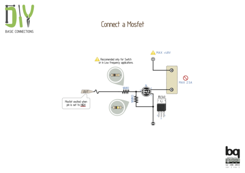

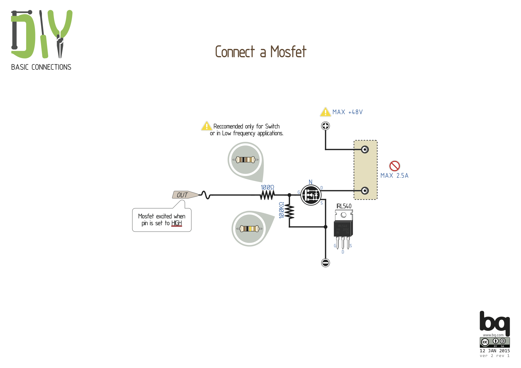

Grazie Boiler, sto ovviamente filtrando se studiando. Siccome sono anche nel forum Arduino ho postato anche lì anche per alcuni aspetti codice. In effetti il mosfet IRL540 è una vecchia conoscenza di voi professionisti.
Ecco due schemini che mi sono stati indicati. Non mi rimane che testare il codice con i mosfet cablati.

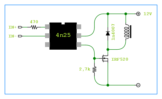

Messaggioda Foto Utentedjnz » 16 gen 2021, 13:51
Come riportato anche di la, il primo schema è sbagliato nella descrizione o nel disegno (oltre al fatto che la condizione di riposo passiva è MOS sempre acceso, serve un segnale esplicito per forzarlo a spegnersi, e questo è molto pericoloso nel caso in questione).
Per comandare un N-MOS con un livello HIGH su IN+ il gate va pilotato dall'emettitore del 4n25:

Messaggioda Foto Utenteboiler » 16 gen 2021, 14:00
Ambedue gli schemi contengono errori, ma te li possono risolvere di là, dove ne sanno tanto di piú.
