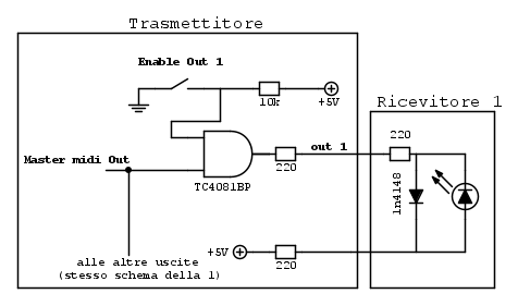

Domanda: ho misurato che ogni optoisolatore (lato diodo) assorbe circa 2.5mA, quindi con tutte le 4 uscite della porta and attivate e collegate ognuna ad un opto avrei circa 10mA totali di assorbimento.
qual è il parametro che devo guardare sul datasheet per verificare che l'integrato regga?
Io ho guardato il parametro "Iol" (ouput low current) in quanto il diodo si accende quando l'uscita della porta and va su low (creando la diff. di potenziale necessaria), e da datasheet dice che per una vcc di 5v, Iol minimo è di 0.5 mA (ok), tipico 1.2 mA e massimo nulla. Questi valori sono riferiti per singola porta logica o intesi complessivamente? Sto guardando il parametro corretto? Purtoppo è la prima volta che mi avvicino a questo tipo di cose e mi manca ancora un po di teoria/pratica. Grazie
P.s.: alla fine il circuito di base è questo:
1,2 mA minimi sono riferiti a ciascuna uscita. Il valore da guardare è la dissipazione totale. Il datasheet Toshiba è abbastanza stringato in merito, però se ci possiamo fidare dell'equivalente TI, la dissipazione totale è 500 mW totali e 100 mW per ciascun transistor di uscita.
Se sommiamo le correnti abbiamo 10 mA che con un'alimentazione di 5V portano a una dissipazione di 50 mW.
C'è da aggiungere anche la dissipazione in funzione della frequenza di commutazione che, se non ho sbagliato a fare i conti, a 32 kHz è dalle parti di 0,1 mW / gate.
Ho trascurato in prima approssimazione il consumo della logica interna, essendo un CMOS è trascurabile rispetto ai 10 mA.
A parte il valore di corrente minimo dovresti essere comodamente entro le specifiche.
Per sapere se l'uscita ce la fa, puoi fare una misura di tensione sulla resistenza in serie al LED e calcolare quanta corrente scorre.

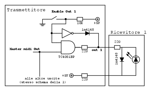

Ho un'ultima domanda: ho provato il circuito e funziona tutto bene, salvo che all'uscita dall'and ho la necessità di avere lo stato alto quando l'and è disabilitato; il midi infatti "trasmette" con segnali bassi (0v=HIGH , 5v=LOW) perché creando una differenza di potenziale sul diodo dell'opto lo fa accendere quando il segnale va basso.
Succedeva quindi che disabilitando l'and (togliendo l'enable), la trasmissione dei dati non era più permessa, ma l'uscita era bassa, mandando quindi un continuo sergnale alto al ricevente.
Per mandarlo alto alla disabilitazione dell'ingresso ho pensato a questo circuito:
In questo modo, quando l'enable è alto, l'inverter va basso ma con il diodo blocco il passaggio della corrente; in questo modo è solo il segnale "master midi out" che comanda l'accensione dell'opto in condizione di abilitazione.
Quando l'enable è basso, il segnale "master midi out" non comanda nulla perché l'and non è verificato, ma l'inverter va alto e porta il nodo a cui è collegato tramite il 4148 a 4.3v circa (5v - 0.7v per la caduta di tensione del 1n4148), rendendo quindi quasi equipotenziali i 2 estremi del opto, facendo quindi scorrere poca corrente attraverso l'opto, non sufficiente a farlo accendere.
Scorrerà però corrente dall'inverter attraverso il diodo e la resistenza da 220ohm verso l'uscita dell'and che in quel momento è bassa (4.3v/220ohm = 19.5mA circa).
Domande:
1) Il circuito funziona come lo sto pensando o sto sbagliando qualcosa (al momento non ho modo di testarlo)?
2) L'analisi che ho fatto è corretta?
3) Ammesso che sia tutto ok, esistono modi più furbi per farlo?
4) Ammesso che questo metodo vada bene, i 19mA sulla reistenza da 220 sono tantini "per la funzione che sta facendo"; in pratica tutto il circuito completo a cui appartiene questo "blocco" assorbe 20mA, vorrei evitare di assorbirne altrettanti "senza motivo". Detto questo non mi è venuto in mente nessun modo per limitare ulteriormente la corrente, si potrebbe fare in qualche modo?
Grazie a tutti

Vedi se hai dei CD4071, quadruplo OR a due ingressi. E' pin compatibile col 4081 e dovrebbe risolvere il problema. In alternativa potresti invertire l'uscita del fotoaccoppiatore, prendendo il segnale dal lato opposto dell'attuale (E->C oppure C->E)
Sono d'accordo con edgar.
Dovresti usare o una porta or a due ingressi o collegare diversamente l'opto (tra massa e uscita o tra vcc e uscita.
Cosi facendo hai modo di avere tutte le condizioni di progetto rispettate e non servono ulteriori componenti.
