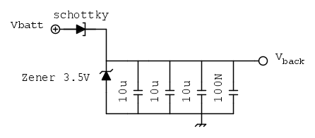

Ieri sera ho provato a togliere il partitore. Funziona, quindi è un problema di correte. Però non tornano le specifiche del datasheet :roll: . Devo pensare a un modo per abbassare la tensione senza limitare la corrente.

Se la tensione passa da 3.2V a 1.1V in 55s significa che l’ingresso assorbe circa 18mA.
Metterei un supercap che si carica lentamente a 3V.

Forse ho trovato una possibile soluzione per avere una tensione non superiore alla 3.5V e avere tutta la corrente a disposizione. Potrei anche mettere al posto di uno dei condensatori da 10u uno da 0,22F.
Che ne dite?

ma direi proprio di no.

Cosa succede se la Vbatt è maggiore di
Vshottky + Vzener ?

Posso fare un intrvento "ruvido" non ho intenzione di fare polemiche anche se può sembrare il contrario
andre29 hai un problema con un circuito le cose non tornano con quanto dice il datasheet e la conclusione è : ha sbagliato il datasheet.
perché non metti in discussione nulla del tuo hw do delle tue procedure. Dici che spegni togliendo 3.3V al modulo ma ci sono dei condensatori di backup sulla linea di alimentaizone che non si scaricano istantaneamente
IL segnale di reset è gestito da un voltage monitor ?
Il modulo ha vita propria (credo di no) o è connesso a qualcosa un micro ?
Hai visto cosa succede alla tensione 3.3V con n'oscilloscopio quando spegni. magari indugia per lungo tempo a un valore stupido tipo 1.1V (valore a caso) e poi riesce a spegnersi del tutto.
L'unica certezza è che dopo tempo la cosa rientra nei termini indicati dal datasheet e allora io cercherei di capire perché c'è quel periodo più o meno lungo di morte apparente non di nasconderlo

MarcoD ha scritto:Cosa succede se la Vbatt è maggiore di
Vshottky + Vzener ?
Lo schema è sbagliato :roll: , serve un resistore al posot del diodo schottky.

andre29 ha scritto:il segnale di reset è lasciato flottante
Questo potrebbe essere un problema. Non so se è quella la causa ma ti consiglio di metterci un pullup a VCC per togliere ogni dubbio.
Se così non fosse, supponendo che per qualche motivo V_{bckp} decida di assorbire più del necessario in fase di spegnimento, un circuito dei poveri che potresti usare è il seguente:
Non è elegantissima come soluzione ma potrebbe fare al caso tuo utilizzando i componenti che hai già + un transistor NPN di segnale qualsiasi.
La tensione di uscita non è regolata e dipende fortemente dalla carica della batteria, ma guardando il datasheet rispetti tutti i parametri di minimo e di massimo.
Se ti interessa fare qualcosa di più robusto ci possiamo mettere un circuito più completo con un OPAMP rail-to-rail a bassa tensione (che ti dovrai prendere a parte se non ce l'hai già).
Ma questo dipende dalle tue esigenze.
