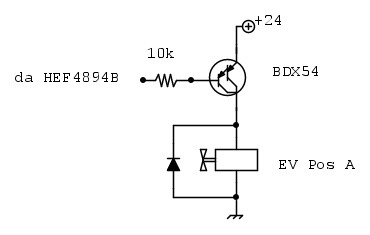

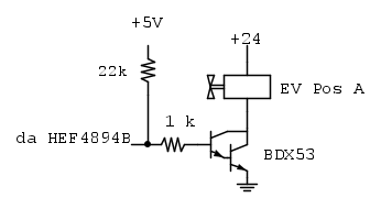

IsidoroKZ ha scritto:La corrente assorbita dalla base è nulla perché l'uscita è a collettore aperto. Potresti mettere una resistenza di pull up, ma valuta il fatto che se disabiliti le uscite, tutte le elettrovalvole sono attivate.
ok così funziona... le resistenze sono ok?
la corrente misurata sul pin del 4894 è 0,25mA... dovrebbe essere ok?

stefanopc ha scritto:Nel datasheet non c'è traccia di open collector
Se guardi la tabella di funzionamento, le forme d'onda e le caratteristiche elettriche si vede che è un open drain. Oppure prendi un'altra versione del data sheet e c'è scritto aperti verbis open drain.

Atomo ha scritto:ok così funziona... le resistenze sono ok?
La resistenza da 1 kohm mi pare che si possa togliere, e abbasserei quella da 22kohm a 1 kohm. Tieni presente che se l'integrato è disabilitato, vengono attivate tutte le elettrovalvole.
In quali condizioni hai misurato la corrente sul piedino del 4894? Corrente entrante o uscente?

Terrei la resistenza da 1kohm come protezione.
Faccio la seguente ipotesi che vi chiedo se è credibile:
Supponiamo che la bobina della E/V vada in cortocircuito oppure un cortocircuito durante il cablaggio, Il transistor si surriscalda e mette in cortocircuito base con collettore, i +24 V arriverebbero sull'uscita del microcontrollore danneggiandolo.
La resistenza da 1kohm, limiterebbe la corrente a 24 mA nella porta che forse non provocano danni.
Non ci è stato comunicato quanto è l'assorbimento ( o la resistenza) della bobina della E/V.

Volendo proteggere veramente dal disastro ipotizzato io dividerei in due la resistenza da 1k e nel mezzo metterei uno zener da 5.6V.

È vero è proprio open drain.
Alla Texas hanno risparmiato sull'inchiostro.
Riguardo all'ultimo quesito.
Perché non utilizzare un pnp.
Se va in corto non cambia nulla la Rb è sempre li.
Accertato che si vuole utilizzare comunque una uscita open drain la soluzione più lineare non è sicuramente quella di utilizzare un npn.
Per di più io preferisco far girare sui cavi una massa e un consenso rispetto a un +24 V e un consenso.
Magari il meno 24 V è anche collegato a massa.
In caso di schiacciamento di un cavo contro il telaio si spegne tutta la parte di attuatori a 24 V.
La scelta secondo me più azzeccata è comunque di avere un integrato con uscita bufferata e avere 20mA con cui gestire facilmente qualsiasi soluzione.

Un ulteriore vantaggio è che se il HEF4894B va in tristate o altra anomalia le valvole rimangono Off.

L'integrato regge 24 V sull'uscita?
[19] Re: Pilotaggio elettrovalvole
Messaggioda Foto UtenteMarcoD » 25 mar 2021, 15:41
Sembrerebbe di no, anche se il data sheet del HEF4894B non è chiaro.
Nell'esempio i LED sono attaccati al VDD.
VDD massimo è +18 V.
Io parteggio per i ULN2003

Probabilmente non va nemmeno in saturazione il Bdx54 che non è pensato per questo utilizzo.
Anche aver tutte le elettrovalvole attive se il chip si disalimenta è una pessima soluzione.
Io continuo a parteggiare per il 74hc164.
