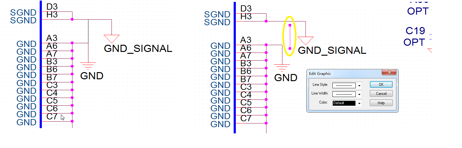

Messaggioda Foto UtenteElidur » 4 apr 2021, 0:47
Questo è quello che ho trovato. Comunque sembrerebbero destinati ad unirsi i due GND...

Messaggioda Foto UtenteAZZZ » 4 apr 2021, 0:49
No, quello è solo uno schema elettrico. Vai a vedere se nel datasheet di quell'integrato consigliano un layout!

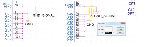

[13] Re: Differenza tra SGND e GND
Messaggioda Foto UtenteElidur » 4 apr 2021, 0:57
Ma quello che non capisco è il concetto di due GND.
Forse nell'immagine che segue è un po', più chiaro. Si raggruppano gli SGND e alla fine confluiscono al GND.

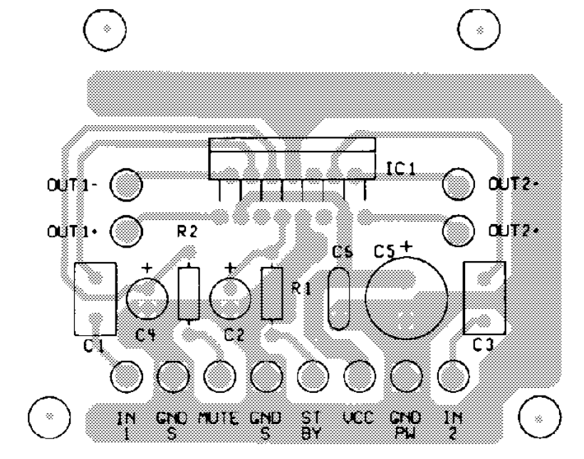

[14] Re: Differenza tra SGND e GND
Messaggioda Foto UtenteAZZZ » 4 apr 2021, 1:03
Allora, per il TDA7297 te lo metto io :roll:
E capisco che è difficile trovare le differenze :-P
Come ti ho già detto, sono tutti riferimenti che alla fine finiscono nello stesso punto. Ma sono "separati" sul layout del PCB per evitare che le correnti finiscano a disturbare i vari stadi.

[16] Re: Differenza tra SGND e GND
Messaggioda Foto UtenteAZZZ » 4 apr 2021, 1:12
Eh io invece le vedo eccome. E ti garantisco che ci sono passato molti anni fa, anch'io non capivo come mai da un semplice layout che sembrava del tutto banale le cose potessero andare così.

[17] Re: Differenza tra SGND e GND
Messaggioda Foto UtenteAZZZ » 4 apr 2021, 1:16
Pertanto, ogni qual volta che da uno schema elettrico noti questi "diversi" GND, inizia a preoccuparti! :mrgreen:

[20] Re: Differenza tra SGND e GND
Messaggioda Foto UtenteBrunoValente » 4 apr 2021, 10:18
Elidur ha scritto:A me sembra tutto collegato assieme ma sono cero che esista una differenza, il problema è che fatico a capirla, per dirla in modo da non infierire su me stesso.
E' tutto collegato insieme, certo, ma non conta solo quello, ci sono altri aspetti importanti e meno comprensibili a chi non conosce il funzionamento dei circuiti... purtroppo si arriva sempre lì :( .
Nominarle in modo diverso significa che i percorsi devono essere diversi e che devono congiungersi SOLO in un preciso punto del layout.
Può apparire come una cosa inutile ma invece fa una gran differenza: non rispettare certi criteri nel progetto del layout può essere causa di ronzii, di oscillazioni indesiderate, di riduzioni della banda passante o di esaltazione di certe frequenze o di altri casini che ora non mi vengono in mente.
