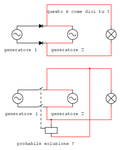

[14] Re: Diodi di blocco per corrente alternata
Messaggioda Foto Utentesetteali » 31 ago 2021, 17:06
Leggendo la tua domanda, non si capisce bene di cosa avresti bisogno, parli di diodo schotthy, ma un qualsiasi altro diodo al Si ha la stessa funzione. Comunque come ti hanno già detto, il diodo messo su una tensione alternata, la rende pulsante e non farebbe passare una tensione continua nell'altro senso, ma un'altra tensione alternata passerebbe comunque anche in senso opposto. Ma nel primo caso il diodo raddrizzerebbe la semionda positiva e nel secondo caso quella negativa, quello che succederebbe ora non riesco a immaginare.
Pensavo di riuscire a spiegartelo in quattro e quattr'otto, ma vedo che non è troppo semplice , anche perché non so con precisione quello che te vuoi, ma forse è spiegato qui, io penso che sia un po' più complesso di come lo vorresti realizzare tu, qui sotto metto un paio di schemi di como io ho interpretato la tua domanda.
Cercherei però di essere più chiaro e più esplicito sulla richiesta, fornendo più dati .
Alex
(Giuseppe Giusti) <<

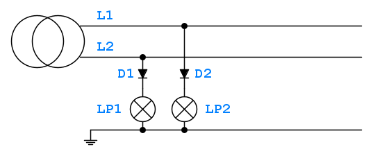

Messaggioda Foto UtenteUtente01 » 1 set 2021, 13:22
Devo sperimentare un sistema di monitoraggio di isolamento per un sistema IT, in poche parole nel momento in cui una delle due fase ha contatto a massa chiude un circuito con l’altra fase con una lampada che si accenderà , per questo motivo ho bisogno che da una parte passa corrente e dall’altra no

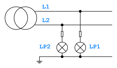

Messaggioda Foto Utentedjnz » 1 set 2021, 14:00
https://www.electroyou.it/forum/viewtopic.php?t=84075#p887654 :roll:
Fondamentalmente vorrebbe qualcosa come questo, se va a terra L1 si accende LP1, se va a terra L2 si accende LP2, ma con le lampade alimentate da entrambe le semionde:

[18] Re: Diodi di blocco per corrente alternata
Messaggioda Foto Utenteedgar » 1 set 2021, 14:26
Invertendo la logica - lampadina spenta = fase in cortocircuito, potrebbe bastare una coppia di normali lampadine al neon (da provare)

[20] Re: Diodi di blocco per corrente alternata
Messaggioda Foto UtenteUtente01 » 1 set 2021, 14:50
djnz ha capito esattamente cosa intendo e il circuito che mi ha appena mostrato è esatto, quindi, che diodi mi consigliate? Innanzitutto grazie mille a tutti per le risposte siete fantastici
