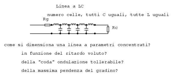

Messaggioda Foto UtenteMarcoD » 24 nov 2021, 13:27
E' quasi fuori tema, è un argomento di cui so quasi nulla e forse è obsoleto, come si dimensiona una linea realizzata con componenti discreti?

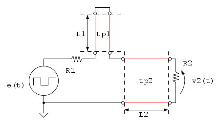

Messaggioda Foto UtenteMarkyMark » 27 nov 2021, 5:08
GioArca67 ha scritto:Ma ... non risponde alla domanda...
Infatti non mostra il ∆t fra la chiusura dell'interruttore e la tensione su R !! :twisted: :-k :mrgreen:
Hai ragione, non ho bene esplicitato la mia risposta ma mi sono limitato a scrivere
...non serve aspettare la propagazione lungo la linea di trasmissione per avere tensione al carico...
Comunque, secondo il ragionamento che ho fatto, il ritardo tra l'istante di chiusura dell'interruttore e l'istante della prima variazione di tensione ai capi di R è pari a 0. Questo penso sia dovuto al modello usato, che considera come unico elemento distribuito del circuito la linea di trasmissione con lunghezza L1 mentre tutto il resto è modellato con i parametri concentrati.
Tenendo in conto una lunghezza L2 per la linea tra sorgente e carico, il circuito diventa
dove ho colorato di rosso gli elementi a parametri distribuiti, cioè le due linee, mentre tutta la porzione di circuito in nero viene vista come a parametri concentrati. Sulla base del ragionamento fatto in [9] si può dire, senza fare di nuovo tutti i conti con il diagramma a traliccio, che il ritardo è pari al tempo di propagazione lungo la linea L2, cioè \Delta t = t_{p2}. Questo perché e(t), R_1 e le due linee formano una maglia e qualsiasi variazione di e(t) si ripartisce istantaneamente tra R_1 e le sezioni di ingresso delle due linee. Questo fa sì che l'unico ritardo visto dal carico sia quello della propagazione della variazione di tensione dalla sezione di ingresso della linea 2 alla sezione di uscita; con l'avanzare del tempo ci saranno poi le varie riflessioni e la tensione sul carico tenderà al suo valore in DC, se la sorgente non ha altre variazioni. Spero si capisca, ovviamente qualsiasi feedback sulla (non) chiarezza :oops: di questo messaggio è ben accetto.
