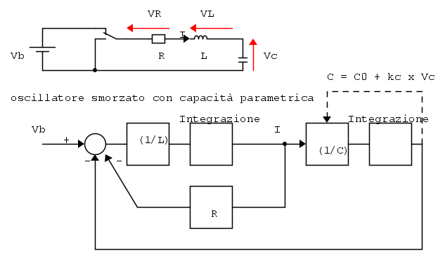

Ho abbozzato lo schema di un oscillatore smorzato parametrico.
Non sono in grado di calcolare analiticamente la risposta nel tempo.
Proverò a scrivere un programmino di simulazione, ma forse sarebbe più semplice adoperare un simulatore circuitale se permette di variare le capacità in funzione di una variabile (tensione).
L'algoritmo, scritto in quasi C++, potrebbe essere questo:

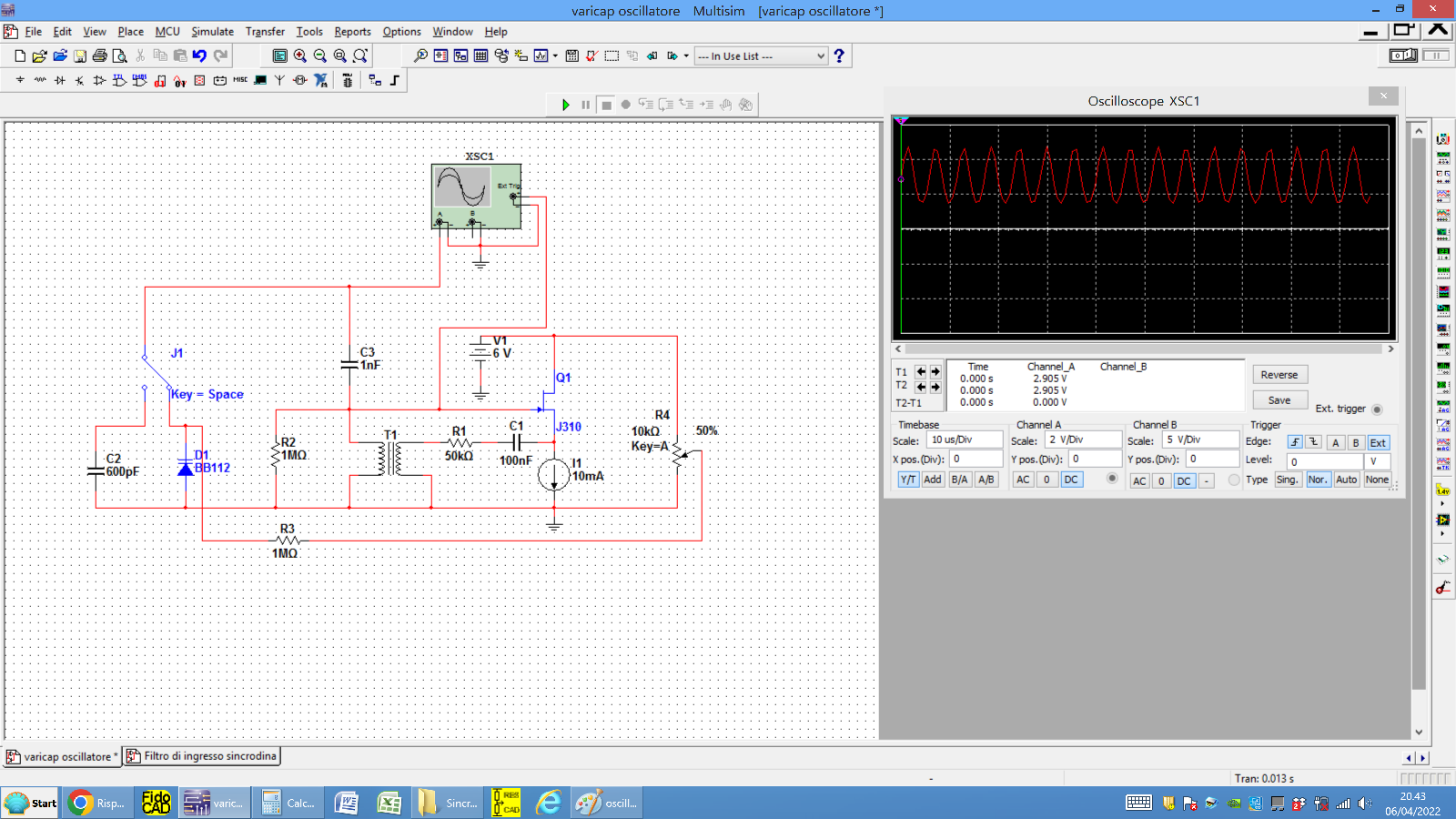

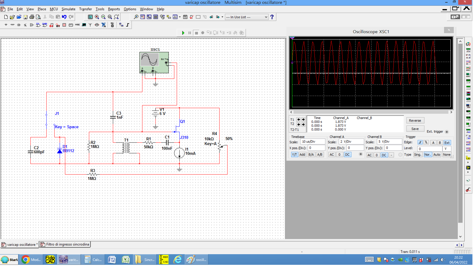

Non so se può servire: ho provato ad imbastire un oscillatore al volo con Multisim e ho verificato la forma d'onda facendolo funzionare sia con il condensatore che con il varicap e pare che sia sempre sinusoidale.
La forma in entrambi i casi è spigolosa ma è dovuto ai limiti del simulatore.
Tramite il selettore J1 posso commutare al volo tra condensatore e varicap e si nota solo una variazione dell'ampiezza: con il condensatore l'ampiezza è determinata dalla saturazione del fet, mentre con il varicap è il varicap che satura e impone un'ampiezza minore.
Ho utilizzato un BB112 polarizzato a 3V che grossomodo presenta una capacità di 600pF e quindi anche il condensatore sostitutivo ha quel valore di capacità.
come si può vedere l'ampiezza del segnale porta il varicap quasi in saturazione, quindi credo che i casini dovuti alla modulazione di frequenza si sarebbero dovuti vedere... o forse il simulatore non è in grado
La risonanza avviene a circa 150kHz con l'induttanza del primario del trasformatore che vale 2mH, il rapporto di trasformazione Np/Ns vale 10, il Q è imposto da R1 e R2.
