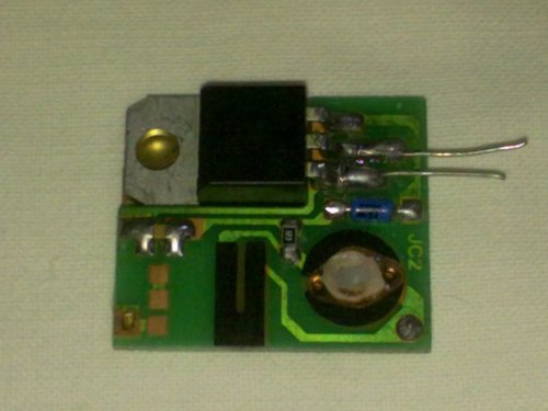

Messaggioda Foto UtenteEtemenanki » 25 lug 2022, 22:09
Rieccomi, scusate la " qualita' " dell'immagine, ma il cell a carbonella piu di tanto non fa ... si, il complicatissimo circuito presente nei pulsanti dei trapani e' tutto qui (anzi, in quelli piu moderni non c'e' piu nemmeno lo "pseudo trimmer" per regolare la velocita' minima, avranno voluto risparmiare pure su quel centesimo)
Sul triac si riesce a leggere BTB40, e sotto 600S piu qualcos'altro troppo rovinato per essere leggibile, sul diac solo il simbolo ST, niente altro (sara' probabilmente il solito DB3 usato in quasi tutti i dimmer), lo schema e' tutto qui.
Il trimmer da 1M e la resistenza da 12K nelle versioni piu moderne sono stati sostituiti da una sola resistenza stampata da circa 800k, quello da 470k e' la "forcella" dove scorre il ponticello collegato al pulsante per regolare la velocita' ... praticamente il classico dimmer semplificato al massimo, in serie al motore, senza induttanze ne snubber ne altro, che di solito non funziona bene con i motori, mentre qui sembra funzionare senza problemi (e non capisco perche', ma pazienza)

[13] Re: Semplice DIMMER per carichi induttivi
Messaggioda Foto Utenteclaudiocedrone » 25 lug 2022, 23:19
Interessante, effettivamente una volta moltissimi anni fa ho aperto anche io il pulsante di regolazione di un trapano e c'erano gli stessi quattro componenti in croce, nella fattispecie trovai ciò che penso fosse il triac praticamente esploso (il trapano non regolava più e funzionava solo on-off alla massima velocità), magari è il motore di questi trapani a possedere qualche particolarità a noi ignota che li rende atti a poterne regolare la velocità in tale modo :?

Messaggioda Foto UtenteEtemenanki » 26 lug 2022, 11:22
Non credo dipenda dal tipo di motore, ho usato lo stesso identico pulsante per ricostruire il vecchio pedale della macchina per cucire di mia madre (meccanicamente modificato per poterlo accoppiare alla struttura del pedale, ovviamente), e funziona altrettanto bene che sul trapano (motore compatto a spazzole, sul quale in precedenza avevo provato sia dimmer autocostruiti con i classici schemi varialuce, sia un paio di dimmer commerciali per impianti civili Vimar e Bticino, uno dei quali dato "per carichi induttivi", con risultati pessimi, la regolazione andava a gradini e "strappava" in modo casuale fra diverse velocita' anche senza muovere i potenziometri, mentre con questo funziona)
Non funziona invece bene sui motori asincroni monofase (quelli con il doppio avvolgimento ed il condensatore), su un paio che ho provato si passa da zero (col motore che vibra ma non ruota) a velocita' massima in meno di un millimetro di corsa del pulsante.
