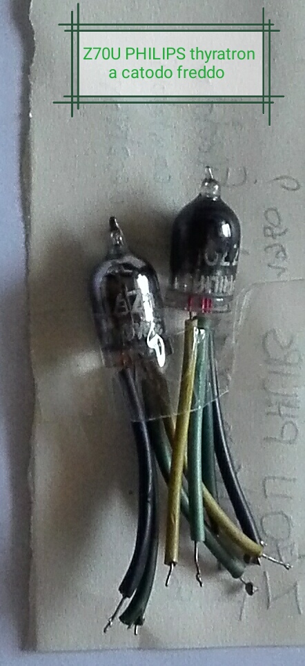

Messaggioda Foto UtenteMarcoD » 26 lug 2022, 11:41
n.2 thyratron Z70U
Sono un poco fuori tema. Presento il thyratron, il papà del tiristore.
Non mi ricordo più dove e quando ho recuperato i due esemplari in mio possesso.
Girando nel web, ho trovato che sono dei thyratron a catodo freddo utilizzati come formatori di impulsi per pilotaggio dei contatori decatron. Qualcuno li vuole per un museo delle valvole?
