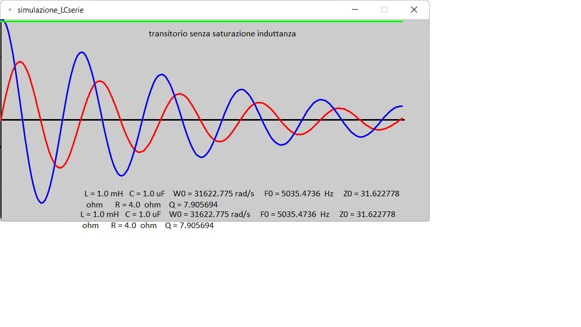

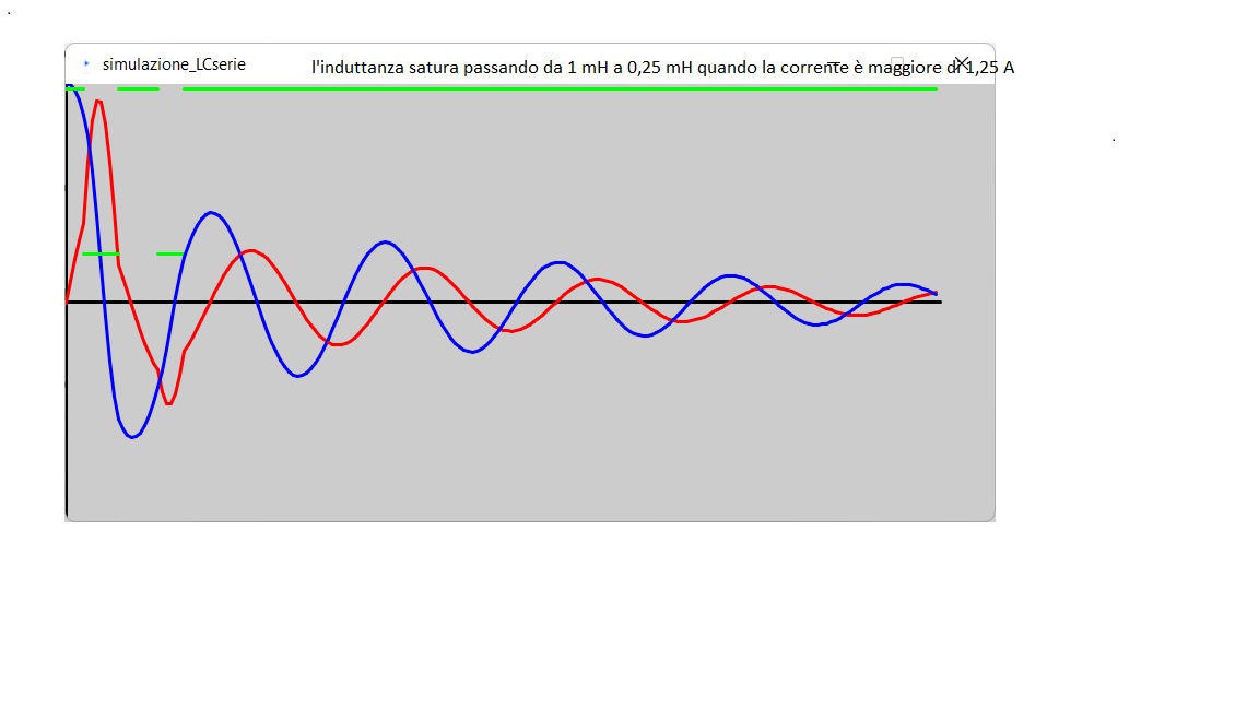

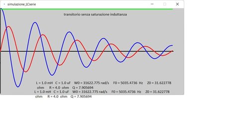

Ho simulato quale potrebbe essere l'andamento di tensione e corrente nel transitorio del circuito di PietroBaima.
Allego l'immagine del transitorio senza saturazione dell'induttanza ( 1 mH costante)
e con una saturazione ipotizzando che con una corrente maggiore di 0,15 A l'induttanza incrementale passi da 1 mH a 0,25 mH.
senza saturazione

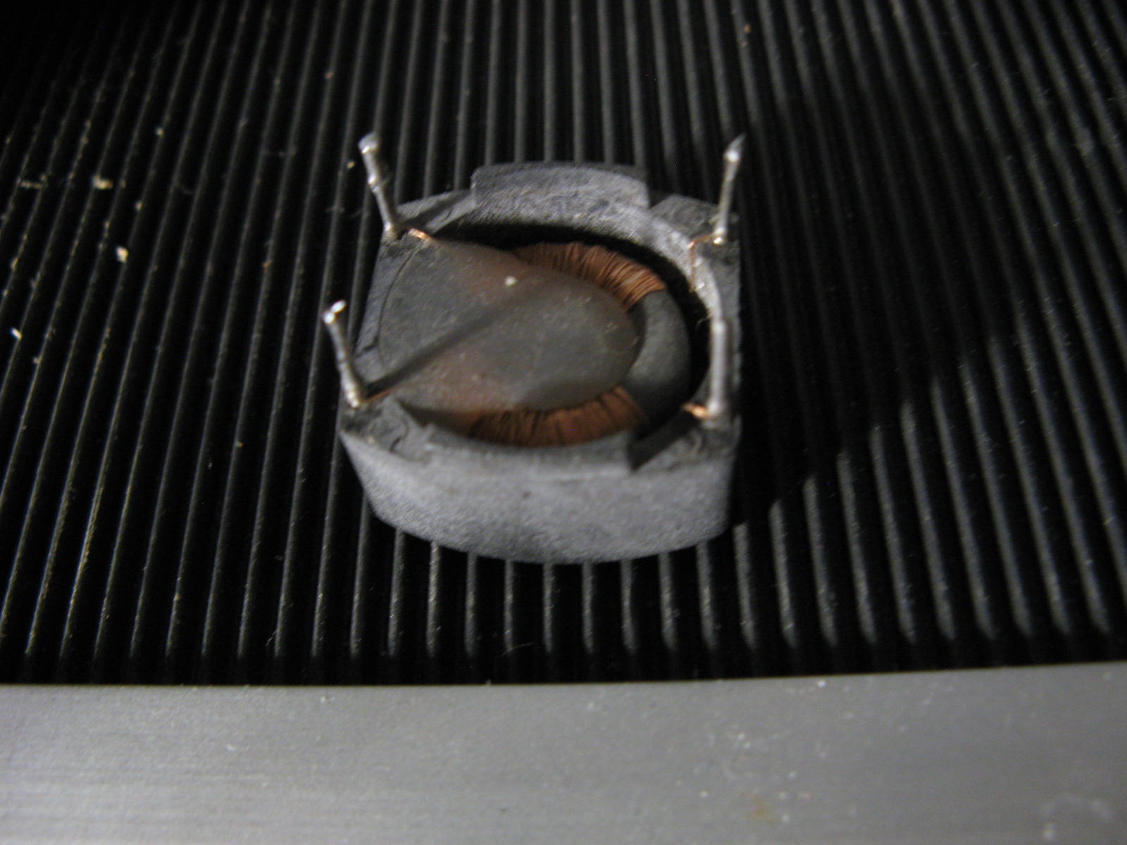

Salve a tutti.
Ci sarebbe un metodo semplice per avere un'idea del valore di saturazione.
Non so se è applicabile a qualsiasi tipo di induttanza ma penso di no, sicuramente funziona con induttanze avvolte su nucleo ad alta permeabilità, perché in quelle con bassa permeabilità o con traferro, i normali strumenti di laboratorio potrebbero non essere sufficienti.
E' un metodo adottato 30 - 40 anni fa dalle FS per verificare la qualità del nucleo di molte induttanze che venivano montate nei circuiti per il segnalamento ferroviario.
Mi sembra che ora, sui nuovi componenti avvolti, non sia più richiesto.
Per dare un'idea di come si svolge la prova, oltre alla descrizione metto anche delle foto.
Basta un generatore di funzioni ed un oscilloscopio preferibilmente con i cursori per fare le misure.
OT: su un altro post ho mostrato i miei strumenti vintage, ma non significa che non possa avere anche qualcosa di più attuale... fine OT.
Non so quante foto si possono mettere in un unico post, casomai quelle che no ci vanno le allegherò ad un successivo post.
(foto 10) Ho preso nel cassetto delle cianfrusaglie elettroniche un vecchio filtro di rete di cui non conosco nessuna caratteristica. L'unica cosa che so è che dovrebbe avere un nucleo ad alta permeabilità, perlomeno questo avviene nella maggior parte dei filtri di rete.

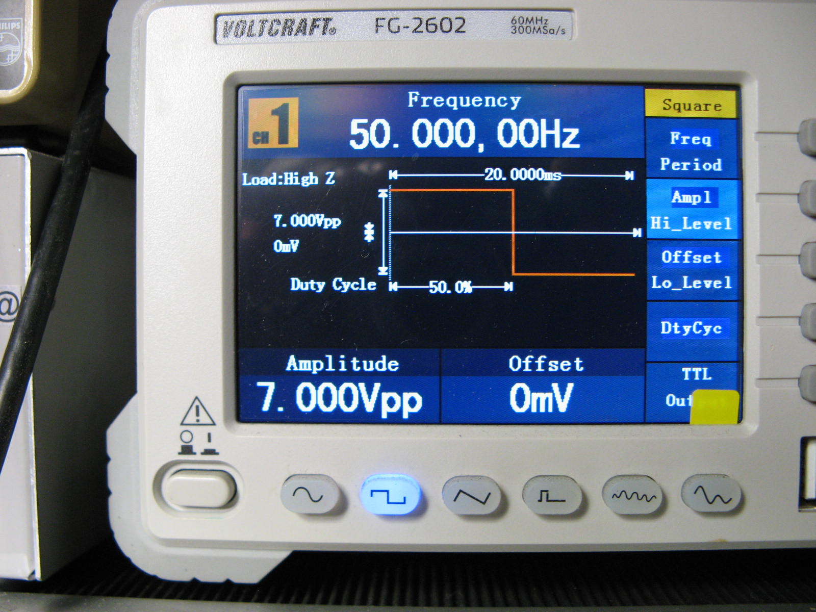

(foto 20) Gli ho applicato, su uno dei 2 avvolgimenti, un segnale ad onda quadra in questo caso di 7Vpp 50Hz. Questi parametri non sono critici e possono esere modificati per ottenere una forma d'onda simile a quella della successiva foto. L'unica accortezza è che la lunghezza del fronte positivo deve essere superiore al tempo che impiega l'induttanza a saturarsi, altrimenti non si riuscirebbe a fare le misurazioni successive.

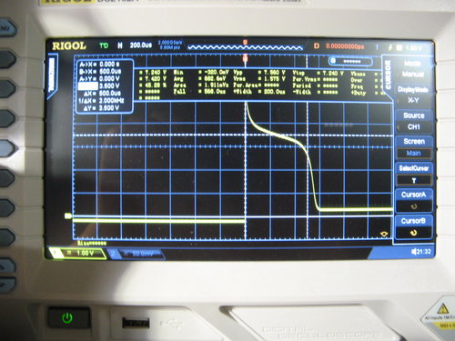

(foto 30) Dopo aver regolato il generatore per ottenere una forma d'onda simile a quella della foto, con i cursori posso andare a fare delle misure.
In questo caso lo strumento mi dice già che il fronte positivo ha un'area di 1,911 mVs. In realtà non è l'area che ci interessa, perché quando la forma d'onda inizia la sua discesa finale più ripida, significa che è già in satutazione.
Mettendo i cursori di tempo tra inizio del fronte ed il ginocchio che porta alla discesa finale più ripida, si ha un'idea del tempo che impiega l'induttanza per arrivare all'inizio della saturazione.
Mettendo anche i cursori di ampiezza, devo regolare il cursore superiore in modo che la parte dell'onda che lo supera sulla sinistra sia simile come area a quella mancante sulla destra in modo da creare una specie di rettangolo con la stessa area della porzione di onda tra i 2 cursori di tempo. Se avete un oscilloscopio in grado di misurare l'area tra i due cursori di tempo è meglio perché evitate questa ulteriore incertezza nella misura.
Nella foto si vede un delta di tempo tra i 2 cursori di 500 uS ed ampiezza di 3,5V da cui ampiezza per tempo = 1,75 mVs, infatti meno di quanto indicava l'oscilloscopio per l'intero fronte positivo.
A questo punto abbiamo l'area di saturazione del nucleo di quella bobina, quindi potremmo fare dei calcoli per sapere quando satura applicando un segnale sinusoidale. Quell'area non è altro che la stessa area del fronte positivo di una sinusoide, in pratica il valore RMS oltre il quale inizia la saturazione.
Facciamo un esempio di voler applicare una sinusoide a 1000Hz e voler sapere a quale ampiezza inizia a saturare.
il periodo di 1000 Hz è 1/1000 = 1 ms, mentre il solo fronte positivo è 0,5 ms. Se divido il valore calcolato in precedenza 1,75 mVs per il tempo del fronte positivo 0,5 ms, ottengo 3,5 che è l'area massima del fronte positivo, cioè il valore RMS della sinusoide a 1000Hz.

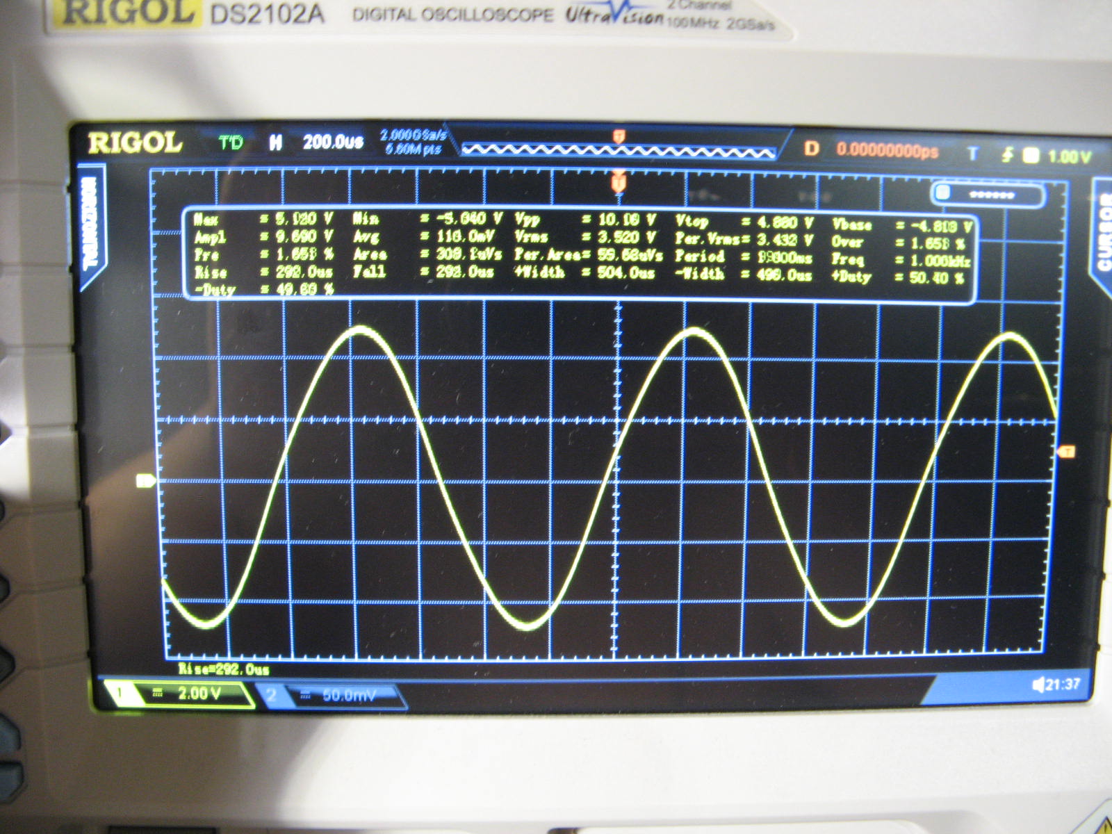

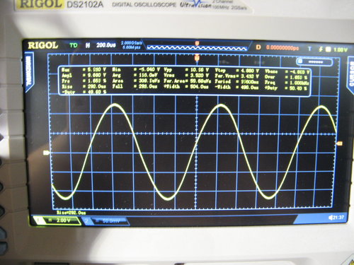

(foto 40) Se applico 3,5 Vrms a 1000Hz all'indutanza si vede una forma d'onda quasi perfetta. Non deltutto perfetta perché siamo comunque ai limiti della saturazione ed il generatore ha una resitenza interna di 50 ohm che non permette alla forma d'onda di far uscire una sinusoide perfetta.

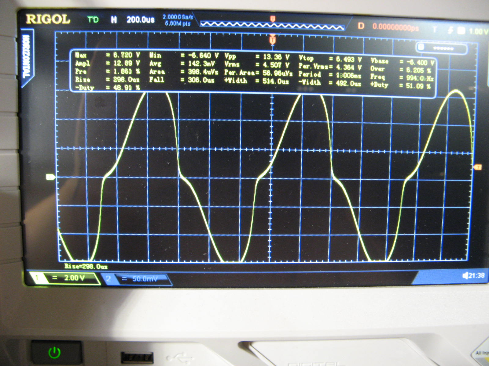

(foto 50) Se applico 4 Vrms, la deformazione dovuta alla saturazione si nota maggiormente, cosa che diventa evidentissimo (foto 60) a 4,5 Vrms.
Naturalmente se si avesse anche una sonda di corrente la situazione sarebbe più facilmente visibile.
Comunque lo scopo di questa prova era di stimare a quale tensione inizia la saturazione ed in questo esempio è 3,5 Vrms a 1000 Hz.
Saluti a tutti da Alberto
