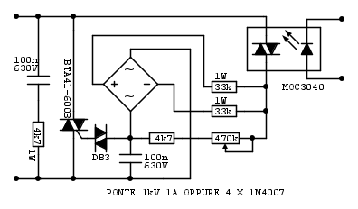

Ne ho messo una insieme anch' io tipo quella di Foto UtenteEtemenanki, ma molto piu basic e nel caso fosse così anche per l' OP, concordo con le modifiche proposte.
gam ha scritto:Ho già inserito un regolatore di tensione sul secondario per variare la corrente ai puntali tra 0 e 3V
Regolare la tensione sul secondario, visto che su questo tipo di puntatrici si parla di centinaia di ampere in gioco, la vedo un po piu complicata.

Dimenticavo, la regolazione come dice Foto Utentelucaking la devi fare sul primario, e se stai usando uno di quei dimmer cinesi da 4000W o roba simile, puoi modificarlo in questo modo (hanno tutti piu o meno lo stesso schema, se e' diverso fammi sapere che vediamo)
Prima che me lo chieda qualcuno, si, il ponte e' collegato correttamente, serve ad evitare instabilita' e flickering ai bassi livelli, non a fare la commutazione al passaggio dello zero, lo schema deriva da un vecchio application note della Littelfuse , pagina 4.

Interessante lo schema col ponte a diodi.
Io per comandare il compressore del frigorifero ho utilizzato un MOC3063 come driver per il triac.
In effetti con potenze basse e specialmente ac/dc converter si notano problemi di stabilità.
