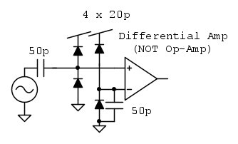

ho spazio solo per componenti SMD nella mia PCB , tuttavia ti ringrazio per il suggerimento, in aggiunta la corrente di perdita e' troppo grande per la mia applicazione. la massima corrente di perdita accettabile nel mio circuito e' 10nA

In effetti le capacita` non generano rumore. Direi che la sorgente di rumore di quel diodo sia il rumore shot della corrente di polarizzazione inversa, abbastanza basso. Comunque chiedo a un esperto mondiale di rumore.

Nello schema seguente - nei limiti del CMRR dell'amplificatore differenziale e dell'uguaglianza dei componenti - il rumore dei diodi + alimentazione viene annullato.

Grazie elfo per il tuo feedaback. mi piace molto la soluzione che proponi.
E' semplice e non so per quale motivo non ci abbia pensato. :)
Come dici tu potrei misurare il rumore nel circuito, ma quando si tratta di cosi bassi livelli di rumore avere un idea di quello che ci si aspetta e conoscere almeno in linea di principio le possibili sorgenti di runmore e' essenziale. Inoltre il mio circuito e' in fase di progettazione, per cui non ho ancora il prototipo. In low noise circuit design e' meglio pensare bene a tutti i problemi legati al rumore in fase di progettazione.
Comunque penso che la tua soluzione dovrebbe attenuare il rumore dei diodi a livelli che diventano poi trascurabili se li compriamo alle altre sorgenti di rumore.
Il problema adesso e' trovare lo spazio su PCB, ma questo e' un po piu semplice da risolvere
Grazie mille

elfo ha scritto:Nello schema seguente - nei limiti del CMRR dell'amplificatore differenziale e dell'uguaglianza dei componenti - il rumore dei diodi + alimentazione viene annullato...
Non credo: il rumore di due sorgenti indipendenti, anche se di uguale ampiezza, può solo sommarsi non sottrarsi.

BrunoValente ha scritto:elfo ha scritto:Non credo: il rumore di due sorgenti indipendenti
L'alimentazione - che ritengo (arbitrariamente) la fonte di rumore principale - e' "uguale".
Certo, il rumore di alimentazione si sottrae, quindi si annulla ma quello dei diodi invece si somma, anche se l'ampiezza del rumore delle due sorgenti è la stessa.

Il rumore di alimentazione infatti non e' il problema. Il problema e' il rumore dei diodi. :)
