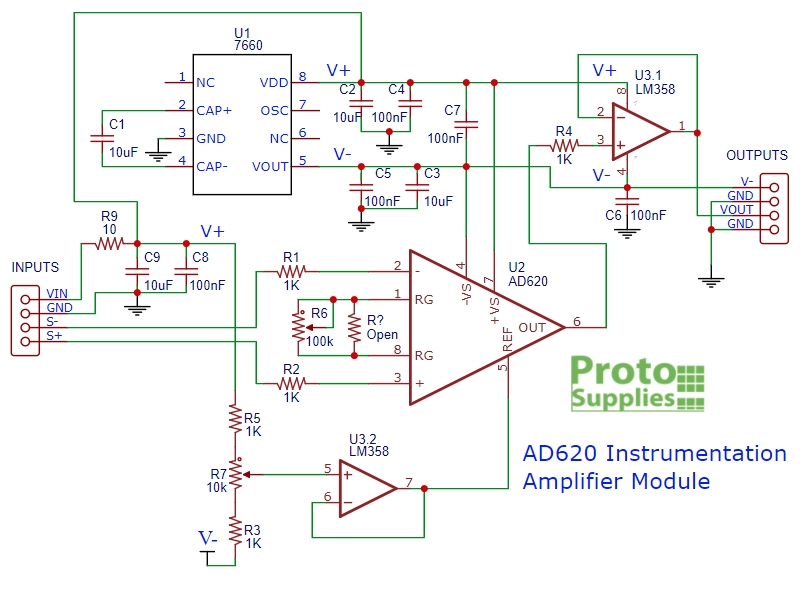

Come dicevo, da cio che ho potuto capire, sicuramente mi orienterò su un modulo o un integrato dedicato, ma cio non toglie che piaceva capire qualcosa di piu di come funziona un amplificatore da strumentazione, se non fosse altro per conoscerne le insidie e i difetti.
Ripeto, so che ci sono strade piu valide e semplici, e probabilmente alla fine le imboccherò, però approfittando ancora un po della vostra pazienza, mi piacerebbe fare ancora qualche considerazione sui metodi diciamo un po piu "raw".

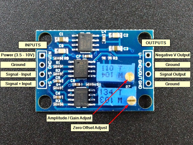

Per esempio, ho visto che esistono dei modulini molto diffusi ed economici basati sull' AD620, e anche se immagino non siano certo lo stato dell' arte, ho trovato degli schemi e mi farebbe piacere il vostro parere sulle soluzioni adottate.
Il primo è questo:
E se ho ben capito usa il 7660 per ottenere il rail negativo dall' alimetazione singola e l' LM358 per correggere l' offset e come buffer d' uscita.
Però non capisco se ci siano dei sistemi per limitarne la banda come suggeriva
BrunoValente.
Nella mia ignoranza non ne vedo.

Queste sono considerazioni alle quali da solo non sarei mai arrivato e per le quali ti ringrazio.BrunoValente ha scritto:Considera che una cella di carico generalmente offre una risoluzione di una parte su mille del fondo scala, quindi, ipotizzando che il fondo scala della tua cella sia 10kg, se con 10kg sbilancia il ponte di 10mV vuol dire che per apprezzare 1g devi riuscire a misurare 10uV.
Vuol dire che con l'LM358, che ha una deriva della tensione di offset di 7uV/°C, anche se con un trimmer potresti riuscire ad annullare l'offset, il valore che andresti a leggere varierebbe di 0.7g per ogni variazione di un solo grado della temperatura.

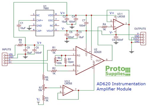

Il primo è questo:

Considera che la struttura interna reale di un'amplificatore da strumentazione e' "leggermente" (giusto un pelino
) piu complessa dello schema a blocchi mostrato sui datasheet, ed anche che di solito le reti resistive interne sono regolate via incisione laser per risultare il piu uguali e precise possibile, riprodurlo con componenti esterni non e' impossibile, ma di sicuro e' un lavoretto che richiede componenti come minimo all'1% di tolleranza (meglio lo 0.1%), un buon layout della scheda, un'accurata pulizia dal flussante (che non e' totalmente isolante, e quando si usano operazionali con impedenze di ingresso di Gigaohm e correnti di bias di qualche decina di picoampere, influisce parecchio ... considera che, per specifiche applicazioni, diventa perfino necessario rimuovere il soldermask da sopra le piste di ingresso e creare degli anelli di guardia, per evitare dispersioni) ... insomma, tutto un divertimento (si fa per dire
La prima volta che sentii parlare di operazionali per strumentazione (secoli fa', in effetti), pensai, che bello, ho risolto il problema, e cercai di riprodurre lo schema di base con dei banali 741 e dei componenti standard al 5% di tolleranza (ero agli inizi, ero ottimista, e non mi ero ancora reso conto di tutti i possibili problemi), ti lascio immaginare il risultato, ne usci' di tutto tranne che un circuito funzionante
