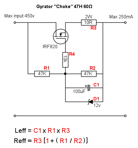

Dopo il libro al quale mi riferivo per il gyrator lo stesso autore ne ha pubblicati altri due uno nel 2016 relativo ai preamplificatori a valvole per HiFi ed uno nel 2022, seconda edizione (molto rivista ed aggiornata) dedicata alla progettazione di alimentatori per amplificatori a valvole
Nei due "nuovi" libri l'autore ritorna sull'argomento gyrator (dicendo di aver personalmente realizzato e provato il circuito), nel libro del 2016 ha modificato il valore dei componenti coinvolti
Questa la "vecchia" versione del circuito
Successivamente, nel 2016 R1 ed R2 venivano modificate in valore da 47K a 470K come pure la resistenza al gate (R4 nel vecchio schema) passava da 10K a 100R, R3 passava da 10R 2W a 33R 1W, il condensatore Elettrolitico (in tutte le versioni a bassa tensione, non meglio specificata) vedeva il valore "iniziale" da 100uF rimanere invariato nella versione del 2016, passa a soli 10uF nella versione del 2022, l'impedenza dichiarata dall'autore, che nella vecchia versione era dichiarata in 47H e 60R nella versione del 2016 passa a 103H che diventano 155H e 66R, mi stupisce che tra la versione del 2016 e quella del 2022 la differenza sia solo la diminuzione del valore del condensatore elettrolitico (a seguito della qual cosa gli H passano da 103 a 155 :shock:, si vede che ne capisco molto ma molto ma molto poco)
nel testo del 2022 l'autore dice: " The gyrator can be tuned or damped just like a real choke However, unlike a real choke the gyrator cannot store energy. For smoothing this is normally an advantage as it means the gyrator cannot produce unwelcome flyback voltage, or magnify the output voltage above the input voltage. But for the same reason, a gyrator cannot replace a real choke in a choke-coupled or parafeed amplifier.
Ho citato direttamente l'inglese per non modificare di una virgola le affermazioni con una traduzione magari imprecisa

Posso solo aggiungermi a Pietro e s Bruno: quel circuito NON è un gyrator né tantomeno un simulatore di induttanza di alcun tipo. E' soltanto un generatore di corrente oltretutto neppure dei migliori. L'autore (chi è, Jones?) si è evidentemente innamorato del termine "gyrator" senza capire veramente cosa significa. Un generatore di corrente fornisce una corrente di uscita preimpostata e FISSA mentre un "gyrator" genuino di suo non ne preimposta nessuna ma, come un'induttanza, mantiene il più possibile costante quella che lo attraversa senza predefinirne a priori alcuna: un comportamento ben differente da quello di un generatore di corrente.

Non ha tanta importanza, ma do la mia opinione, personalmente trovo che quel circuito rimane un generatore di corrente, con una sorta di stabilizzazione alle variazioni della stessa, (sempre se stiamo lontano dalla soglia dello zener), per cui il termine giratore può essere anche in parte corretto.
