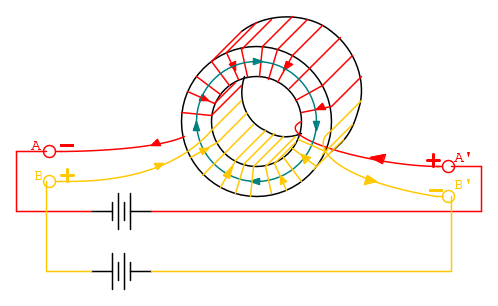

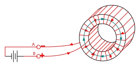

Messaggioda Foto UtenteBrunoValente » 20 gen 2023, 13:55
Provo ad affrontare il discorso dei versi in modo diverso nella speranza di chiarire definitivamente.
Di seguito il toroide classico alimentato in modo convenzionale dove sono messi in evidenza il verso della corrente e quello del flusso.

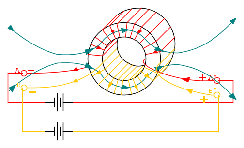

Qui gli stessi versi della corrente e del flusso però l'avvolgimento è stato diviso in due metà, quella superiore in rosso e quella inferiore in giallo, che sono state alimentate separatamente facendo attenzione con i versi delle batterie per mantenere lo stesso verso della corrente come nello schema precedente.
Qui stesso schema di prima ma la batteria in basso è stata collegata con i poli invertiti rispetto a prima, quindi ora nell'avvolgimento giallo la corrente scorre in direzione opposta rispetto agli schemi precedenti.
Di conseguenza il verso del flusso nell'avvolgimento rosso è lo stesso di prima, mentre invece nell'avvolgimento giallo si è invertito rispetto a prima.

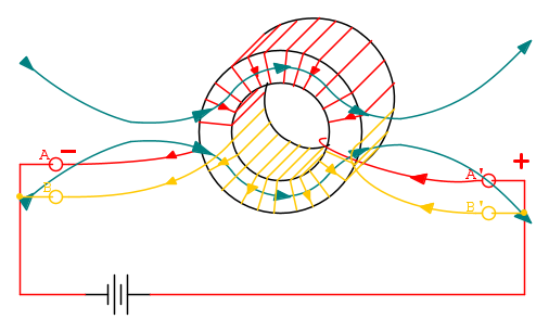

Qui stessa situazione ma con una sola batteria: siamo giunti alla stessa configurazione del toroide nel primo messaggio.
Tutto chiaro?
Confermo che il toroide è in aria.

Messaggioda Foto UtenteBrunoValente » 20 gen 2023, 14:11
Ho corretto gli schemi, avevo sbagliato il verso del campo magnetico.
