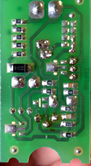

Si lo schema a due npn mi è piu familiare.
Questo avevo capito molto facilmente perché oscillava.
Invece la versione nello schema mi è rimasta piuttosto indigesta e a prima vista direi che non potrà mai funzionare.
Nella realtà però funziona
Insomma rimango combattuto tra pensare che chi ha fatto questo progetto fosse uno veramente molto preparato o fosse semplicemente guidato dal fatto che meno componenti utilizzi più risparmi e lavorando al limite gli sia venuto fuori questa soluzione in qualche modo accettabile.
Se poi funziona un po' al limite delle caratteristiche magari si guasta prima?
Anche perché è montato in esterno con tutti i problemi di temperatura e umidità che ci si può immaginare.
Inoltre più il circuito è inusuale meno persone ne tenteranno la riparazione (senza schema) quindi più ricambi venduti.

Da quanto scritto su PCB è la quarta edizione con la predisposizione per i due transistor SMD.
Sta di fatto che questa cosa è tuttora montata in un gran numero di automazioni per cancelli di una nota azienda italiana.

Provo a dire qualcosa sul circuito che mi pare possa funzionare ma solo se viene garantito che si comporti come un amplificatore avente un condensatore in reazione positiva, solo in queste condizioni è assicurata la commutazione.
In pratica, togliendo il condensatore da 33nF, cioè spegnendo l'oscillazione, quindi diciamo a riposo, bisogna garantire che entrambi i transistori non siano né interdetti né saturi, quindi che siano in linearità: solo così, con il condensatore da 33nF al suo posto, è sicuro che si inneschi l'oscillazione e che inizi a commutare.
In effetti il resistore da 3ohm come carico aiuta molto a garantire che T2 non sia mai saturo perché T2, che credo non essere un transistor di potenza, ha sicuramente un guadagno di corrente basso quando la corrente di collettore sale molto.
La garanzia che T2 non sia interdetto invece (sto di nuovo ragionando a riposo) dipende dal guadagno di corrente di T1 che deve essere sufficientemente alto: a conti fatti per garantire una tensione superiore a 0.5-0.6V tra B ed E di T2 (condizione necessaria a garantire la non interdizione di T2) occorre che il guadagno di corrente di T1 sia superiore a circa 70.
Bisogna comunque considerare che se il guadagno di T1 non fosse sufficiente e se il circuito venisse alimentato bruscamente, cioè con una tensione di alimentazione che passa bruscamente da 0V a 9V, come credo avvenga normalmente, allora molto probabilmente inizierebbe a commutare regolarmente ma si troverebbe comunque in una condizione critica: se per qualsiasi motivo dovesse smettere di commutare, non ripartirebbe più e per farlo ripartire occorrerebbe spegnerlo e riaccenderlo bruscamente.
Se invece venisse alimentato lentamente, cioè con la tensione che sale da 0V a 9V in alcuni secondi, allora, se il guadagno di T1 fosse insufficiente, molto probabilmente non inizierebbe affatto a commutare.
Le stesse considerazioni sulla possibilità di saturare valgono per T1 che pure non può saturare a riposo perché ha un carico di basso valore sul collettore.
In pratica se a riposo (con il condensatore da 33nF scollegato) i due transistor sono in linearità, allora, rimettendo il condensatore al suo posto, è sufficiente il rumore di fondo ad innescare l'oscillazione, innesco che sarebbe garantito anche se all'accensione la tensione di alimentazione salisse lentamente, come in qualsiasi oscillatore.
Da questo ne consegue che, sostituendo T1 con un transistor di altro tipo con guadagno insufficiente, si rischia che poi in certe condizioni l'oscillazione si blocchi.

Il dubbio è sacrosanto ma il rischio che questo multivibratore si inchiodi all'accensione mi pare abbastanza scongiurato dal fatto che il circuito non è del tutto simmetrico grazie alla presenza del carico.
