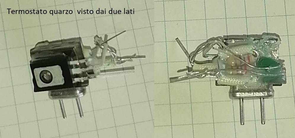

MarcoD ha scritto:Se non ho problemi di ingombro incollo il transistor al dissipatore
Potresti anche interporre una mica o un silpad e montare il transistor dal lato metallico. Una fascetta fermacavo dovrebbe bastare per fissare il tutto

[13] Re: regolatore temperatura per quarzo
Messaggioda Foto UtenteMarcoD » 17 mar 2023, 20:21
Ho seguito il suggerimenti di Etemenanki
Solo un suggerimento, dato che il transistor dissipa anche lui un po di calore e quindi e' un altro elemento che scalda, accoppia termicamente anche lui al quarzo ;-)
(dal lato isolato, perche' il lato metallico non e' collegato a GND dove andrebbe il case del quarzo)
Pare stabilizzare meglio.
Ho usato un fermaglio in acciaio per fogli di carta, ha una massa maggiore, il tutto sembra più stabile.
Ho fatto delle misura, la costante di tempo del riscaldatore pare essere circa 55 secondi.
Allego l'immagine dell'accrocchio:
