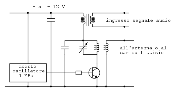

Messaggioda Foto UtenteMarcoD » 29 mar 2023, 17:17
vuol dire che sono messi davvero male, o che al loro interno non hanno più nessuno che sappia leggere uno schema.
Purtroppo pare di si, oppure i lettori competenti sono pochissimi.
Uno schema classico sarebbe il seguente:
ma occorre trovare un piccolo trasformatore rapporto 1:1 ?
e una bobina (50 spire diametro 2 cm ?) e chiarirci quale è l'impedenza del carico per definire le spire del secondario.
Ma anche avvolgere le bobine è fastidioso, forse non si trova il filo di rame smaltato. A catalogo si trovano solo induttori.

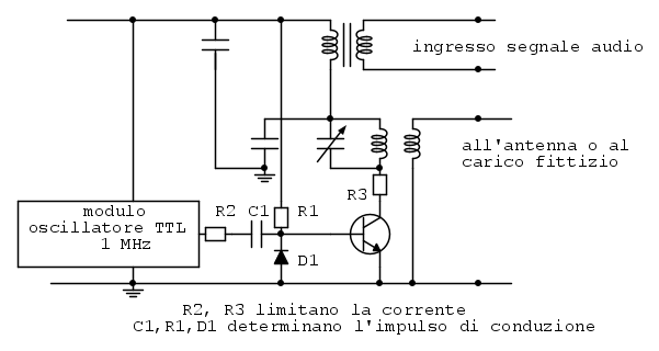

Messaggioda Foto UtenteMarcoD » 29 mar 2023, 19:17
Un altro argomento di discussione:
Nel circuito precedente il transistor è saturo per mezzo periodo, forse non è la soluzione ottimale.
Ho modificato il circuito di pilotaggio, ma non so quale è quello ottimale e come si dimensionano al meglio i componenti.
Qualche osservazione?
