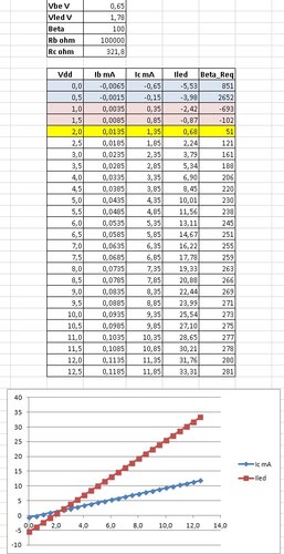

Traduco (a mio uso e consumo): per far saturare il transistor occorre diminuire la tensione di alimentazione. (al limite di tensione "infinita" (Vbe e Vled trascurabili) il Beta richiesto vale il rapporto delle resistenze 100k/321.8 > 100 - ripeto: l'ha gia' scritto meglio Foto UtenteMarcoD)
MarcoD ha scritto:scrivi un programmino o calcola in Excel e calcola i vari valori di IC e Ib al variare della tensione di alimentazione. Potresti anche fare un grafico dei valori in funzione di Valimentazione
Ecco il "compitino svolto" SE&O. :D
- Le celle grigie sono prive di significato fisico per il transistor (correnti di base e collettore negative)
- Le celle rosa sono prive di di significato fisico per il Led (corrente Led negativa)
- La celle gialle sono con il transistor saturo (Beta_Rquired 51)
- Le altre celle sono con il transistor NON saturo (Beta_Required > 100)

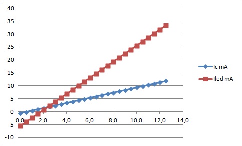

Messaggioda Foto Utenteelfo » 31 mar 2023, 23:22
DeltaEpsilon ha scritto:Nel ramo collettore (in cui è presente un LED) c'è la corrente di collettore I_C.
Chi è I_{LED}?
Qui la risposta e' facile :D
ILed e' la corrente che scorrerebbe nel Led se il transistor fosse saturo (Vce=0)
ILed= \frac{Vdd-VLed}{321.8}
DeltaEpsilon ha scritto:Ma la cosa che mi preme sapere di più è cosa sbaglio analiticamente nel mio primo post quando uso l'espressione
R_B < \frac{\beta (V_{DD} - V_{BE})}{I_C} = R_{Bmax}
e impongo 1) \beta = 100, 2) R_{Bmax} a un valore più alto della mia R_B e 3) I_C = 10mA
La risposta e quella di Foto UtenteMarcoD
MarcoD ha scritto:A causa della corrente di collettore che aumenta più rapidamente della corrente nella base.
E' dovuto al diodo LED che si comporta come un diodo zener
L'errore e' nell'imporre I_C = 10 mA
I_C (cioe' ILed) a transistor saturo (Vce =0) vale
I_C= ILed= \frac{Vdd-VLed}{321.8}
Qui sotto il plot di Ic e ILed in funzione di Vdd
Come vedi ILed sale + velocemente di Ic (Ib\beta) come Foto UtenteMarcoD dixit :D
Traduzione (a mio uso e consumo): es a 6 V la corrente che scorre nel tranistor (I_B\beta=I_C= 5 mA) ma nel Led dovrebbe scorrere - se il transistor fosse saturo - una corrente ILed = 13 mA da cui il transistor NON e' saturo) :(
Foto Utenteelfo
6.819 4 5 7
Messaggi: 2828

Messaggioda Foto Utenteelfo » 1 apr 2023, 16:44
DeltaEpsilon ha scritto:Mi sono reso conto che il BJT non era in saturazione
E perche' il transistor deve saturare?
In ogni caso aumentando la Vdd aumenta sempre anche la IC (anche se il transistor non satura)
Grafico post [14]
- Vdd= 6 V -> Ic = 5 mA
- Vdd= 12 V -> Ic = 11 mA
DeltaEpsilon ha scritto:Dunque mi è stato consigliato [cut] aumentando la V_{DD} (che invece non ha funzionato e anzi, ho scoperto di doverla diminuire)
Spero che chi te lo ha consigliato si sia poi ravveduto (sulla via di Damasco :mrgreen: )
