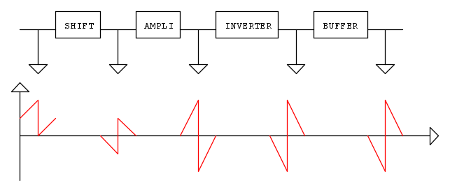

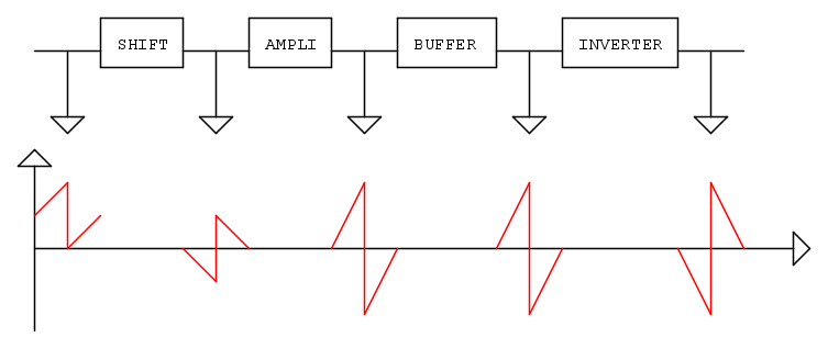

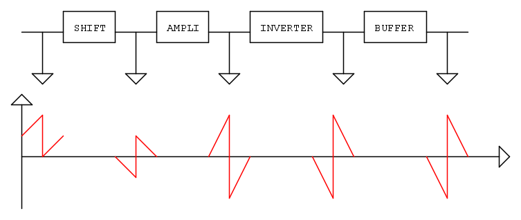

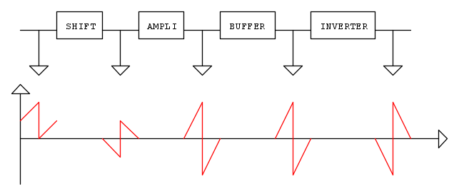

Direi che nel tuo schema lo stadio buffer non sia affatto necessario, o che almeno non lo è in quella posizione, semmai, se ti avanza un operazionale, potresti metterlo come ultimo stadio
BrunoValente
39,6k 7 11 13 - G.Master EY
- Messaggi: 7796
In effetti ho messo 4 stadi per utilizzare tutti gli opamp a disposizione ed evitare disturbi però con questa configurazione ottengo i segnali amplificati e shiftati:
Se invece inverto gli ultimi due stadi ottengo questo:
E cosa cambia? il segnale in uscita al quarto stadio comunque è invertito
