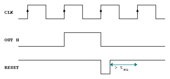

Il tuo design mescola clock e dati all'ingresso del NAND. È una pratica da evitare, anche se nel circuito originale ci sono porcherie ben peggiori #-o (vedo che Foto UtentePietroBaima mi ha preceduto, siamo in due a dirtelo, è importante! :mrgreen: )
La soluzione piú semplice in termini di componenti utilizzati è un microcontroller.
Ma non è divertente e la complessità totale in realtà aumenta, ma è nascosta.

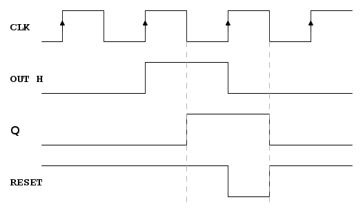

Quello che serve qui è un reset del 74HC174 di tipo "synchronous reset, asynchronous release" (di solito si fa il contrario).
Insomma questo, dove t_su è il setup time dello stadio su cui entriamo (qualche decina di ns, tipicamente, con questo clock non è sicuramente un problema):
Si può ottenere usando un solo FF di tipo D con set/reset asincroni. Per esempio questo: https://assets.nexperia.com/documents/d ... _HCT74.pdf
All'ingresso D metti l'uscita dell'ultimo LED.
La stessa uscita la colleghi anche all'ingresso di reset, che visto che viviamo nel migliore dei mondi possibili è active-low.
Il segnale clear lo otteniamo dall'uscita negata del FF.
Quando l'ultima uscita va alta, il FF riceve un livello alto in ingresso. Al successivo fianco attivo del clock, l'uscita negata del FF va a zero, triggerando il reset del 74HC174. Come conseguenza (questo è importante: passa del tempo!) le uscite vanno a zero e l'ultima triggera il reset del FF, la cui uscita negata torna a 1 e permette quindi al 74HC174 di shiftare un 1 all'ingresso al prossimo ciclo.

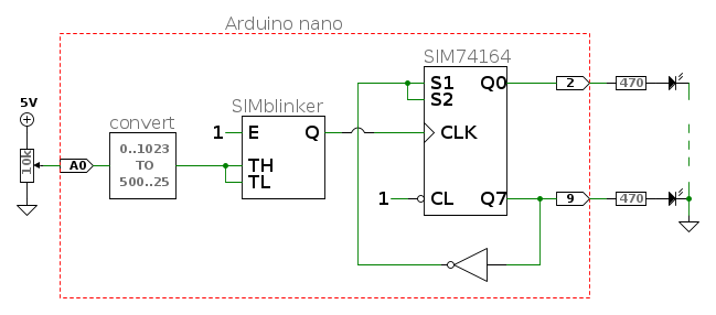

E poi chi lo dice che col micro è meno divertente? Basta fare un circuito simulato ;-)
Codice: Seleziona tutto
struct SIM74164
    uint8_t CV = 0;
    bool    CLKp = 0;
    void run(bool S1, bool S2, bool CLK, bool CLR)
        if (!CLR)
            CV = 0;
        else if (CLK & !CLKp)
            CV = (CV << 1) | (S1 & S2);
        CLKp = CLK;
    bool Q(uint8_t b)
        return (bool)(CV & (1 << b));
Foto Utentedjnz

Mamma mia! No! :twisted:
Scrivere circuiti digitali in C porta forzatamente ad introdurre una componente sequenziale che nel circuito non c'è! È il motivo per cui sono stati inventati VHDL e Verilog.
Il tuo codice per esempio non funzionerebbe se collegassimo l'uscita Q7 direttamente all'ingresso CL: CL cambierebbe all'interno dell'ELSE, cosa che in realtà causerebbe un reset asincrono del componente, cosa che però non succede in software perché abbiamo già passato l'IF in cui la funzione è realizzata.
Boiler
Foto Utenteboiler
26,4k 5 9 13
Messaggi: 5613
[16] Re: Led chaser” con 74HC164
Messaggioda Foto Utentedjnz » 21 lug 2023, 17:05
Ottimo spunto di riflessione. Non mi capita mai di dover gestire via software situazioni intrinsecamente asincrone, o per meglio dire, dove la propagazione di un qualcosa dovrebbe avvenire istantaneamente e asincronamente tra un ciclo di elaborazione e l'altro. Non è che l'uscita Q7 non resetta, è che lo farebbe al ciclo successivo. Se avessimo un tempo di elaborazione infinitamente piccolo... Poi ok, ci sono altre cose, come l'ordine di esecuzione delle operazioni, che in alcuni casi è comodo da sfruttare, ma se diventa un problema bisogna introdurre un aggiornamento sincrono delle variabili. Una simulazione ha i suoi limiti, basta conoscerli.
