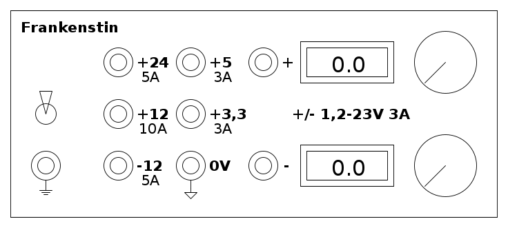

Io un'idea ce l'avrei, il "Frankenstin", composto da quatto alimentatori switching già pronti, quattro step down switching regolabili, due voltmetri digitali da pannello (tutta roba già pronta su amazzone per dire), solo da assemblare nel modo corretto. Leggero e non scalda niente.

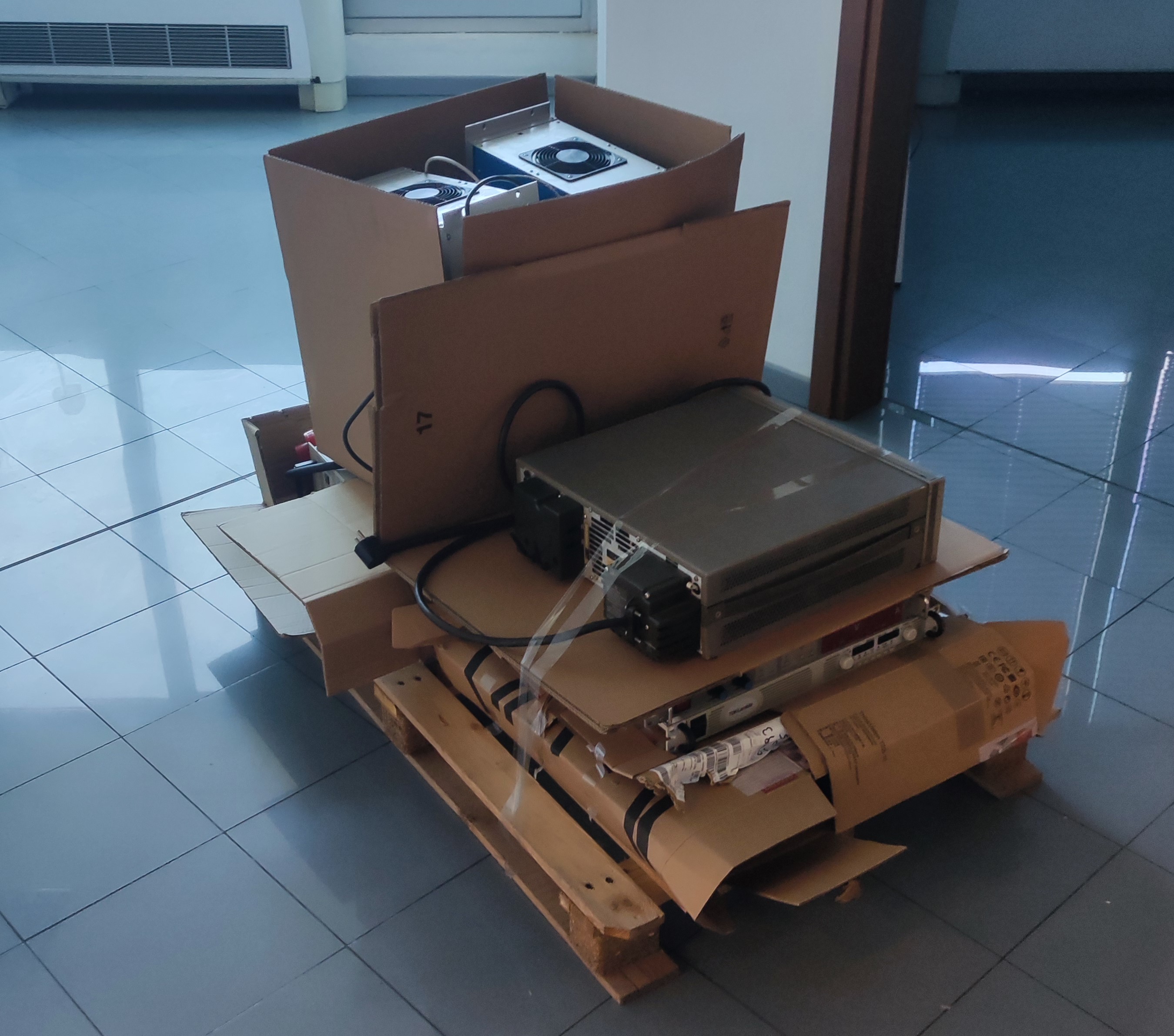

Stiamo traslocando ti lascio la foto dei soli alimentatori che abbiamo, mancano i 2 24 V 20A ma direi che bastano gli altri
Foto Utentedjnz, che poi è l'idea che volevo dare io. Bellissimo il disegno in fidocadj :ok:

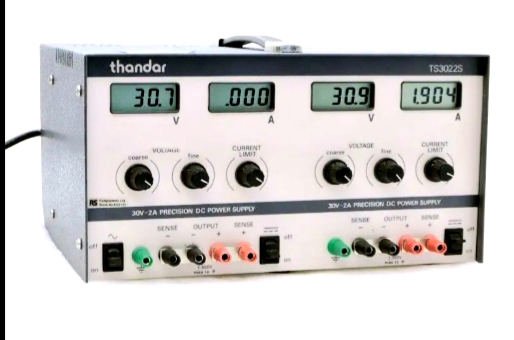

Per un certo periodo al lavoro abbiamo utilizzato questo alimentatore veramente molto comodo e decisamente ben fatto.
Ne avevamo anche una versione abbastanza simile come aspetto che oltre alle uscite duali aveva un alimentatore con tensione massima 6V 5A (mi sembra) per la parte digitale con regolazione V-I.
https://images.app.goo.gl/i6fC5sYJmZUzon397
Si trovano anche a prezzi abbastanza abbordabili.
