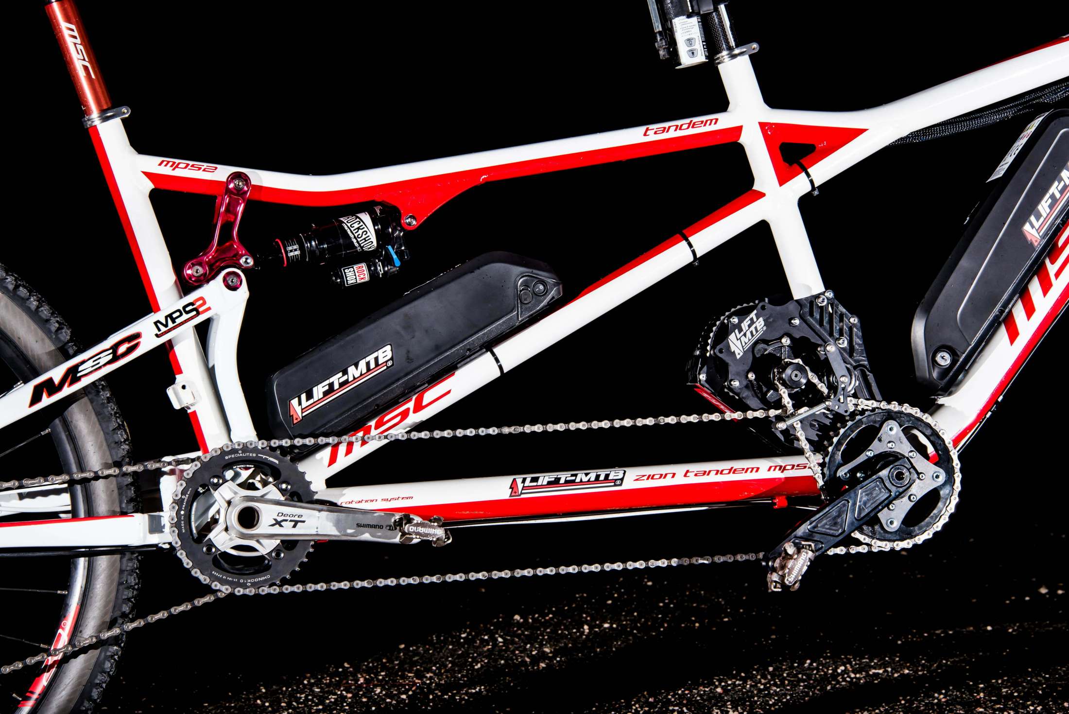

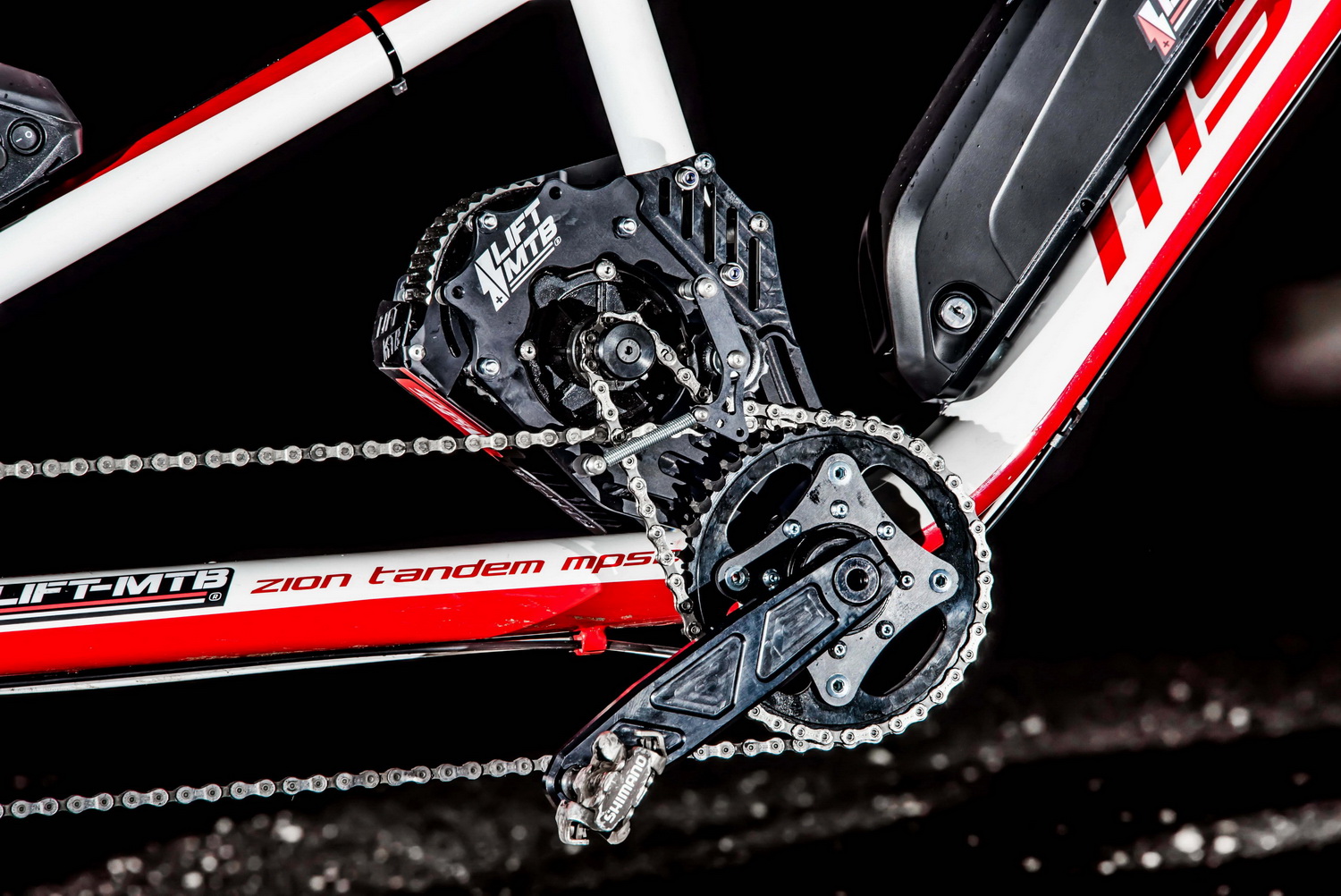

Parliamo del sistema del tandem
Corona su mozzo pedali anteriore lato Sinistro che trasmette il moto tramite la catena ad una corona sul mozzo pedali posteriore posta sempre sul lato sinistro e da questa il moto, tramite il mozzo pedali, viene trasferito su di una corona sul lato destro, di qui, tramite altra catena al pignone ruota libera sul mozzo della ruota posteriore (non so se il tuo tandem abbia un cambio o no e se lo ha se è tradizionale o contenuto all'interno del mozzo stesso)
Ora, io farei così, monterei il motore sul mozzo pedali anteriore e nel farlo, di conseguenza, mi ritroverei ad avere la corona a Destra anziché a Sinistra, sul mozzo pedali posteriore cambierei il sistema da doppia corona, una a Sinistra ed una a Destra, con uno di quelli per bici singola con Cambio a Corona Multipla a Destra, senza Corona a Sinistra, quelle che per spostare la catena usano un deragliatore, ovviamente escluderei di montare il deragliatore e ed ad una delle due corone accoppiate collegherei tramite catena la corona presente sul motore messo sul mozzo pedali anteriore mentre con un'altra catena collegherei l'altra corona, rimasta libera, al pignone ruota libera sul mozzo ruota posteriore
Facendo così, ammesso anche che sul mozzo ruota posteriore fosse presente un cambio meccanico di un qualche tipo, lo potresti mantenere, perdendo solo la possibilità di avere un eventuale deragliatore per usufruire di più corone al mozzo pedali posteriore (non so neanche se sui tandem si montino Corone Multiple con deragliatore) ed avresti risolto il fatto di non avere a disposizione un motore da mozzo pedali che abbia la corona posizionata a Sinistra invece che a destra
Personalmente sono abbastanza fiducioso verso questa possibile soluzione, credo che, a parte un po' di spesa accessoria per il cambio del sistema Mozzo/Corona della posizione dietro, per il resto dovrebbe funzionare tutto come vorresti, del resto, se ci pensi, la catena di trasmissione nelle bici con cambio non resta perfettamente in linea ma si dispone in diagonale, quindi anche una piccola diagonale tra la corona del motore e la corona posteriore non dovrebbe dar problemi

Ho trovato questa cosa, ti può essere d'aiuto ?
(Se guardi nel link ci sono anche altre soluzioni)
https://www.lift-mtb.com/it/tandem-elettrico/
