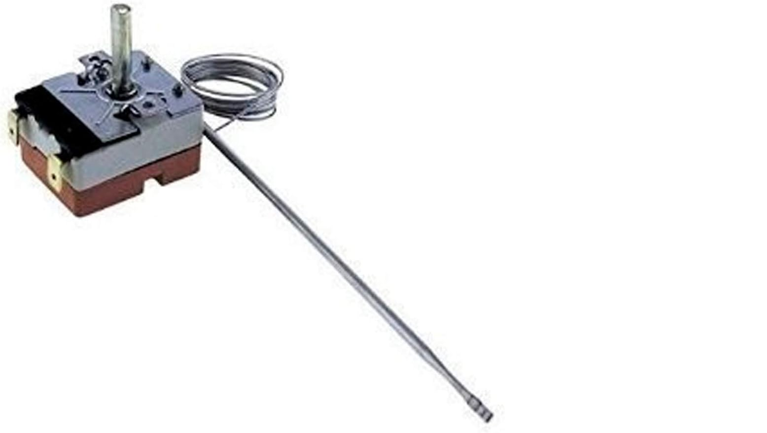

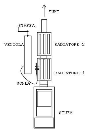

Per quanto riguarda l'estrazione di calore quattro anni fa ho implementato la seguente soluzione,
(posterò la foto per il prossimo week end)
La ventola a torre è fissata a mò di pipistrello sottosopra con una staffa alla parete.
E' oscillante a velocità minima.
L'attivazione è ottenuta con una sonda con regolatore prelevata da un vecchio forno rottamato.
Ha il vantaggio di poter regolare efficacemente la temperatura di intervento ed è fissata con fascetta di metallo ad uno dei tubi del radiatore.

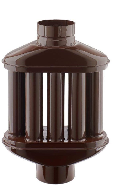

L'aumento di temperatura nella stanza è notevole, consiglio vivamente a chi tiene una stufa a legna di adottare un sistema di recupero calore, altrimenti disperso.

esempio di termostato e radiatori

Allora... ho montato il tutto, ovvero un termostato per contatto da 250V \ 5A (su Amazon 10 pezzi per 5€) e questo è buono. Ho preso un modello da 50 gradi che di fatto per via dell'isteresi bella pesante chiude a 53 gradi (misurati) e riapre a 45 circa. comunque per me va bene.
