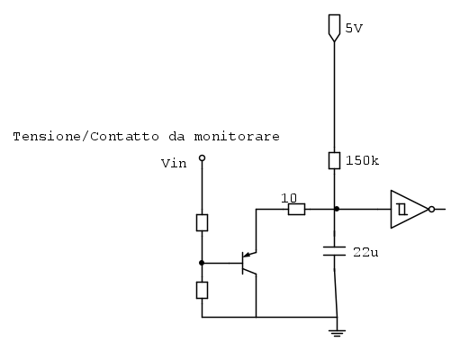

Pultroppo senza tutti i dati e avendo sbagliato a capire la domanda/circuito :oops: posso fare tutti i circuiti che vuoi :mrgreen:
Diciamo che l'idea era lasciare perdere il sistema RC e intervenire in modo brusco al mancare dei 24 V, poteva essere un chip di monitoraggio tensione.
Prendi l'abitudine quando posti una domanda di inserire tutto lo schema e soprattutto riportarlo in fidocadj.
Per la seconda domanda la risposta è: Dipende dal circuito, il classico LM317 scarica i condensatori anche attraverso il partitore di feedback o il led rosso che solitamente si mette. Buona norma se i condensatori sono grandi è mettere una resistenza in parallelo in modo da scaricarli.
Sotto una tensione X l'integrato semplicemente smette di funzionare, solitamente lo stacco non è secco e varia da integrato ad integrato. (sono sempre presenti resistenza parassite)
Per questo esistono i "voltage monitor" se la tensione è fuori dai parametri tiene in Reset il circuto.

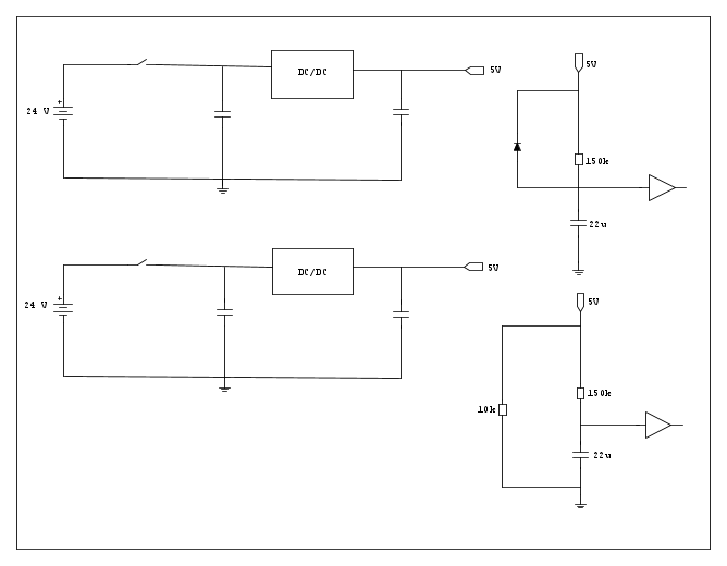

Attraverso l'integrato stesso o attraverso le loro resistenze parassite? E in caso lo facessero attraverso l'integrato, in che modo lo fanno?
E' una domanda difficile :(
Le correnti si scaricano sia attraverso le resistenze parassite , sia attraverso gli integrati, dire quali siano le maggiori è difficile.
Magari attraverso i semiconduttori non si scaricano completamente.
Prova a scaricare un condensatore con un diodo (e una resistenza da 1kohm in serie per protezione), misura l'andamento della tensione ogni 10 secondi.
Poi prova a misurare la tensione del condensatore isolato.

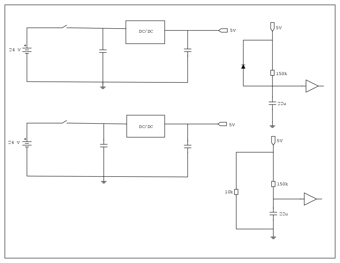

Non avevo niente da fare e ho fatto il primo schema dell'utente con fidocad. O_/

grazie per la risposta, scusate per i file fidocad, ho fatto lo schema tramite questo programma ma poi ho pubblicato solo le immagini, la prossima volta provo a fare per bene

[16] Re: Scarica condensatore tramite diodo - problema DCDC
Messaggioda Foto UtenteThEnGi » 5 nov 2023, 21:12
Così ?
Bisogna capire dove prelevare la tensione/contatto da monitorare
Foto Utenteciccio728 Spiega bene il problema e disegna più circuito possibile, il fatto che sia un cruscotto e che sia la parte che tiene accesa tutte le spie è arrivata via PM
Presunzione mia: 24 V è la batteria, il contatto che vediamo è la chiave e il buck serve ad alimentare l'eletronica che accende le varie spie ! Stai usando arduino ? :twisted:
OP Vuole: Il circuito deve "resettarsi" anche se uno fa "on-off-on" (tac-tac :mrgreen: ) velocemente con la chiave
