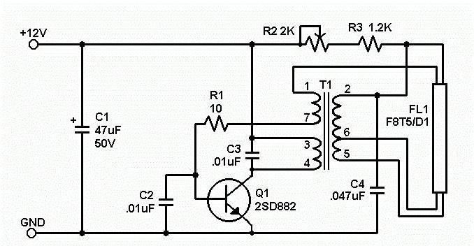

Le lampadine e27 da 12V sono molto utilizzate nelle lanterne dei cantieri stradali e nelle lampade alimentate da trasformatore di sicurezza, io le ho sempre viste a incandescenza, ma probabilmente esistevano anche fluorescenti per queste applicazioni; sicuramente adesso saranno tutte a led.
shema-elektronnogo-ballasta-dlya-lyuminescentnoj-lampi-princip-raboti-lyuminescentnih-lamp_3.jpg
schema ballast elettronico lampada fluorescente
Effettivamente tra 230V e 12V lo schema è uguale, cambia solo il rapporto spire
