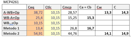

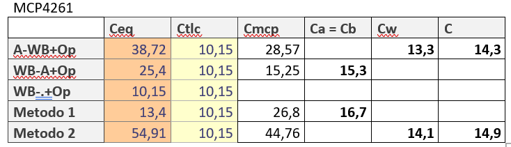

Alla fine delle prove ho ricavato questi valori:
Il datasheet del MCP42100 (altro potenziometro digitale) riporta una Ca e Cb > Cw (15 > 5,6 pF).
Quindi seguendo questa ottica potrebbe essere Ca = Cb = 16 pF e Cw = 13,7 pF
Oppure tutti uguali Ca = Cb = Cw = 14,6 pF
Qualche consiglio ?
