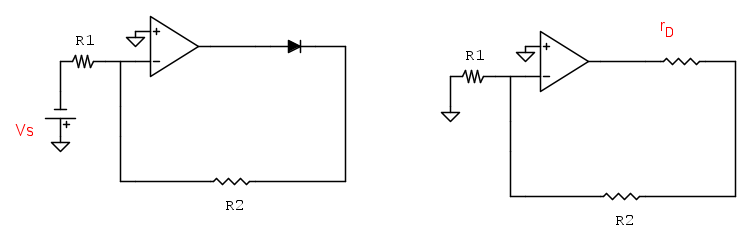

1) Stai studiando il circuito senza carico. Comunque, anche se ci fosse il carico (ma sarebbe un ALTRO circuito) avresti sempre V- diverso da 0V e quindi l'uscita satura.

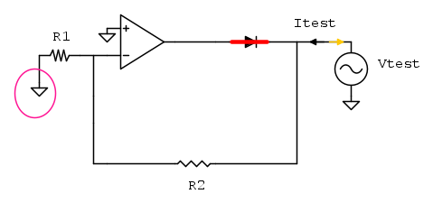

2) Ok, quando conduce D1 l'impedenza e` R1
3) Quando conduce D2... Se ipotizzi che D2 conduca, sostituisci il diodo con un corto (lascia perdere gli altri simboli colorati): quanto vale l'impedenza?
La risposta che si ricava con un cortocircuito al posto del diodo e` corretta, pero` potrebbero venire dei dubbi del tipo:
Gia`, ma nel circuito c'e` il diodo, come fa la corrente a passare a rovescio? Obiezione: il generatore di prova potrebbe far scorrere la corrente nel verso della freccia gialla e risolvere cosi` il problema? Si`, ma non e` importante qui, non risolverebbe il problema, semplicemente nasconderebbe i dubbi sotto il tappeto.

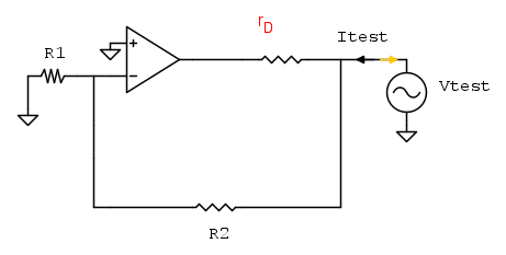

La cosa importante e` il cerchio viola. Hai tolto il generatore di tensione perche' le impedenze si calcolano (e misurano) con i generatori spenti, dato che di solito i circuiti sono lineari. Qui il circuito e` non lineare, per avere D2 in conduzione devi avere un generatore di ingresso di polarita` negativa (figura sotto sinistra). POI linearizzi il circuito, ma questa volta il circuito comprende il generatore di ingresso. Il generatore Vs sparisce ma rimane il suo effetto come rD (circuito qui sotto a destra)
A questo punto puoi mettere il generatore di prova, e il suo verso e` indifferente
E ora si vede che l'impedenza e` nulla (se assumi guadagno infinito), oppure tende a circa r_{out}=\frac{r_D}{1+A\frac{R_1}{R_1+R_2}}
