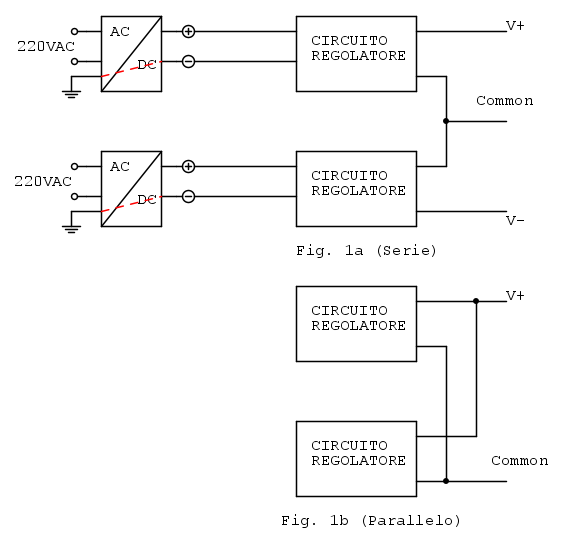

wimatech ha scritto:Ciao a tutti mi sono capitati per le mani un paio di alimentatori switching 220VAC/24VDC 6.25A.
Vorrei sfruttarli per costruirmi un alimentatore duale regolabile e pensavo di usarli per alimentare un circuito composto da regolatori Lm317 e Lm337 in questo modo:
Vorrei fare due considerazioni di ordine diverso:
- Tecnico
- Economico
1) Tecnico
a) Non sappiamo le caratteristiche dei due alimentatori switching 24 VDC 6.25A per cui li supponiamo "standard" (scatola metallica e morsettiera IN/OUT - no features).
b) Non sappiamo le caratteristiche che richiedi all'alimentatore finale (max tensione/corrente, controllo, funzionalita'...).
Possiamo supporre che la tensione di uscita dei due alimentatori switching sia "flottante" (non riferita alla terra di sicurezza - cioe' il collegamento rosso tratteggiato di Fig.1a NON sia presente).
Questo ti consente di avere alta flessibilita' nei collegamenti - vedi Fig. 1a uscite in serie (tensione doppia) o Fig. 1b uscite in parallelo (corrente doppia).
Qui sotto riassumo alcune considerazioni che in parte sono gia' state fatte da altri forumer
I regolatori LM317/LM337 per realizzare un alimentatore regolabile da banco sono una scelta "povera" che costringono a vari "lacchezzi" per avere prestazioni "decenti".
- e' difficile implementare una regolazione di corrente
- hanno una capacita' di erogazione di corrente limitata - specialmente se confrontata con gli alimentatori "sorgente" da 6A
- nella topologia circuitale con cui viene implementata la regolazione di corrente con due regolatori in serie si ha una caduta di tensione minima a cavallo dei due regolatori di circa 7V.
- il collegamento dei regolatori in parallelo per aumentare la corrente richiede qualche accorgimento
- se si utilizza una topologia con transistor in parallelo per aumentare la corrente erogabile, il transistor non e' (o lo e' poco) protetto.
- generalemente la tensione di uscita non puo' essere portata a 0V (a meno di ulteriori lacchezzi).
L'unico vero grosso vantaggio e' che sono "bullet proof".
2) Ecomomico
Abbiamo gia' due alimentatori swiching e una "cassettata" di LM317/337.
A costo "zero" vorrei realizzare un alimentatore duale da banco.
Cosa ti manca:
- collegamento/protezione lato 230 v degli switching (vaschetta IEC - portafusibile - cavo alimentazione...)
- 2 potenziometri per tensione
- 2 potenziometri se vuoi regolare la corrente
- 1 scatola
- 4 morsetti serrafilo
- una manciata di componneti sparsi (resistenze, diodi, condensatori...)
Cosa ti mancherebbe:
- 1 dissipatore "decente"
- qualche (4?) DPM (Digital Panel Meter) per misurare le tensioni/correnti erogate
Costo?
Prestazioni/funzionalita'/ergonomicita'?
Quali alternative vedi?
c) se la richiesta e' di 25 V / 0.5A-1A ("zero" feature) puoi sostituire i due swiching con due trasformatori 24 V 30VA due ponti di diodi 3A e due condensatori 3300 uF 50V -> costo?
d) se la richiesta ' e' 24 V 6A full feature (controllo, limitazione , misura e interfacciamento PC e Smartphone) puoi utilizzare un modulo della RD che ti fornisce "tutto" ad un costo per modulo intorno a 40 euro S.S comprese.
Vedi RD Official Store e in particolare un modello economico
https://it.aliexpress.com/store/923042
https://it.aliexpress.com/item/1000004279003.html
https://it.aliexpress.com/item/1005005429587089.html
Tieni presente che esistono anche moduli che sono contemporaneamente Buck-Boost cioe' possono produrre in uscita una tensione minore e maggiore della tensione in ingresso.
https://it.aliexpress.com/item/32840324731.html

Provo a rispondere ad alcune domande...
Caratteristiche, come dicevo gli alimentatori sono ufficialmente da 24 V 6.25A se consideriamo un po di caduta di tensione e corrente per il sistema di regolazione diciamo ad esagerare di voler ottenere almeno +/-12V 5A poi tutto quello che viene in più ben venga.
Gli alimentatori hanno 3 pin in ingresso (L,N,PE) e 2 in uscita (V+,V-), onestamente non ho ancora controllato se la massa (PE) in ingresso è collegata al (V-) in uscita.
Lo userò per test a banco di circuiti che necessitano di tensione duale, principalmente credo che molto difficilmente mi serviranno più di 3A
Concordo che i moduli commerciali costano molto meno dell'autocostruzione e vanno sicuramente meglio ma se prendo un alimentatore duale il costo cresce notevolmente.
Idem se provo a comprare i trasformatori, in quel caso il costo decolla.
Ho inoltre per le mani un paio di circuiti a transistor e mosfet che potrei testare e vedere come si comportano.
