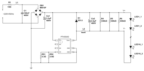

Piuttosto, tanto per farmi un'idea, non è che qualcuno ha uno schema che va per la maggiore in questo tipo di cose, tanto per dargli un'occhiata e cercare di capire (forse) più o meno come funzioni

https://www.techliminals.com/electronic ... ematic.php
la maggior parte sono fatte così, magari con un integrato diverso

Almeno al 90% corrisponde con il circuitino, malgrado due paia di occhiali per vederci da vicino (di cui uno da 3.5 diottrie) le scritte sui resistori non riesco a leggerle :-), comunque si capisce bene che siamo vicinissimi come circuito
nello schema Ce2 è da 2.2uF e nel circuito, se ho visto bene, sono 2 (credo in parallelo) da 10uF
In pratica quello che pensavo io era di aumentare il valore di Ce2 per fare in modo che una volta caricato mantenesse stabile la minima accensione dei LED, probabilmente lampeggerebbero ugualmente ma la speranza era che il tempo di ON fosse molto più lungo del tempo di OFF
Ma mi pare che quello che otterrei sarebbe un tempo di accensione più lungo seguito, però, da un altrettanto lungo tempo di spegnimento

Si, sarebbe dovuto al come funzionano quei chip, alla fine sono degli pseudo-switching, che quando la tensione all'ingresso e' sufficente, tentano di accendere al massimo i led (quindi ci scaricano sopra tutta l'energia contenuta nel condensatore, che poi si ricarica, eccetera, da cui lo sfarfallio)
Forse (e' un grosso forse, dato che sembra impossibile trovare un datasheet decente per quei chip), cambiando il valore della resistenza fra il pin 4 e massa, si potrebbe ridurre la corrente e quindi la luminosita' dei led (si potrebbe anche farli funzionare con un 20% di corrente in meno, raddoppiandogli la vita come minimo), magari usando un piccolo rele per cambiare da "luce di cortesia" a "pienamente acceso", pero' sarebbe da fare dei test, perche' non ho trovato da nessuna parte la minima corrente di funzionamento stabile di quei cosi.

il data sheet del componente si trova ad esempio a questo link http://www.kingsunled.net/Data/kingsunled/upload/file/20190219/PT4554D_DS_CH1.2_201806.pd è in cinese però usando google translate si può tradurlo in inglese, in italiano i risultati sono scadenti.
Non mi sembra affatto un pseudo-switching come detto in un post precedente ma anzi mi sembra un controllo abbastanza raffinato specifico per controllare la corrente nei led. Il data sheet è minimalista ma le principali formule utili per l'uso di esso ci sono.

stefanodelfiore ha scritto:Non mi sembra affatto un pseudo-switching come detto in un post precedente ma anzi mi sembra un controllo abbastanza raffinato specifico per controllare la corrente nei led.
Tramite un circuito buck con mosfet verso massa, il loop di controllo è di corrente e non tensione.
Per me pseudo-switching ci sta, non è così lontano dalla realtà anche perché il gruppo LC (+ diodo) trasforma lo "switching" del mosfet in una corrente costante.
Il comportamento sfarfallante è dovuto alla alta impedenza della fonte di energia (la lampada neon) che permette la carica dei condensatori ma all'accensione dei led (UVLO off e "avvio" del buck) la tensione si siede.

ThEnGi ha scritto:... Il controllo della temperatura dove è ?
Credo interno, parla di 150 gradi quindi immagino sia la temperatura a cui scatta la protezione.
