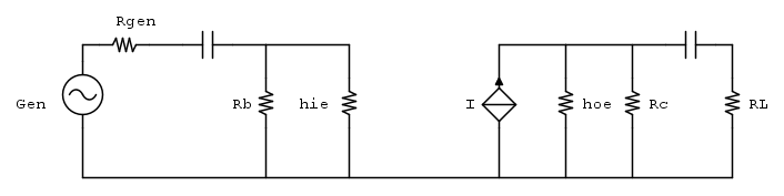

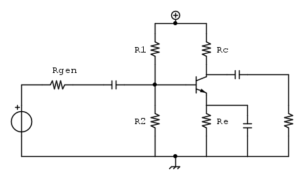

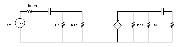

Ho trovato gli appunti riguardanti il transistor, però da quello che vedo non è indicato il modo in cui considerare il generatore di corrente pilotato. In pratica si passa da questo schema:
A questo:
Stavo pensando di dimensionare un circuito in modo tale che l'uscita di una rete resistiva R-2R possa avere un amplificazione quantomeno in corrente, nello specifico ho dimensionato un circuito con Rc = Re= 600Ohm, R1=16.8k, R2=8.3k per quanto riguarda i condensatori ho a disposizione i 470uF,potrebbero essere dei validi candidati in quanto devono avere l'impedenza bassa anche a basse frequenze, l'alimentazione è sempre 12V e il transistor è sempre il BC108, il generatore riesce a creare una tensione sinusiodale di 2.5V con un offset di 2.5V in continua e la resistenza interna è di 10k, però dimensionando una resistenza in serie si potrebbero cambiare le resistenze della rete resistiva. il problema sta sul come considerare il generatore di corrente pilotato. Mi domando: la tensione della base può essere un limite anche se il condensatore dell'emettitore ha impedenza zero(quindi è un cortocircuito)?

Messaggioda Foto UtenteMarcoD » 20 gen 2025, 20:56
Ok quindi nel caso in cui si usa il transistor in modalità interruttore si considera anche la Vcesat?
Dipende da te e dalla precisione con la quale vuoi i risultati.
Se l'alimentazione è 12 V e la Vce sat è 0,2 V , se la trascuri commetti un errore
del 0,2/12 = circa 1 %, per me è trascurabile, vi sto che i componenti di solito sono al 5%.
Cosa intendi ? 2,5 V sono la Vmax, corrispondente a 5 Vpp ?
Si lo è. Il modello lineare è valido solo per segnali di ampiezza trascurabile rispetto alle tensioni di polarizzazione.
Di solito un resistore in serie all'emettitore (anche in ac) fa bene al circuito perché riduce l'amplificazione e la rende meno dipendente dal hfe del transistor e contemporaneamente aumenta l'impedenza di ingresso (carica meno il generatore del segnale).

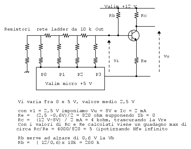

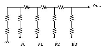

Messaggioda Foto Utentedaniele1996 » 20 gen 2025, 23:10
Con l'esattezza si tratta di questa tipologia di circuito:
P0...P3 si collegano a delle uscite digitali di un micro e l'uscita è di 0-5V, quindi si 5Vpp, quindi la sinusoide risulterebbe con un offset di 2.5V. La resistenza interna di questo generatore è pari a R (si ottiene collegando a massa tutti gli ingressi), ad esempio ho a disposizione delle resistenze da 10k che considerando la corrente che è capace di erogare questa rete resistiva il circuito amplificatore richiede necessariamente una limitazione, si potrebbe fare sfruttando il condensatore, però sarebbe un problema per le frequenze più basse, quindi è meglio dimensionare una resistenza. il problema nel circuito amplificatore sta nel "trasportare" i parametri di interesse dal circuito con il transistor al circuito con il generatore di corrente pilotato. Sono riuscito a dimensionare la resistenza da mettere in serie al generatore considerando la sinusoide sulla corrente rimanente tra il punto di riposo e la corrente di cortocircuito, guardando il risultato nel simulatore il funzionamento è corretto, ma nello schema non riesco a collegare concettualmente i calcoli che ho fatto...

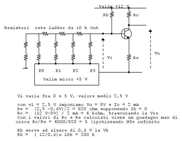

Messaggioda Foto UtenteMarcoD » 21 gen 2025, 20:59
Mi sono divertito a dimensionare in modo approssimato il circuito.
Provate ad effettuare i calcoli di verifica ed eventualmente a simularlo., Vediamo se il progetto viene confermato.

[18] Re: Polarizzazione transistor
Messaggioda Foto Utentedjnz » 21 gen 2025, 21:42
Mi sa di no, vedi che poca tensione in base è sufficiente per saturare (ad esempio con Vce a 0.3):
V_B=0.65 + ( 12-V_{CE}) \cdot \frac{R_E}{R_C+R_E}
