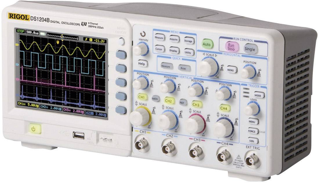

Messaggioda Foto UtenteEtemenanki » 4 feb 2025, 21:56
boiler ha scritto:... Dove lo trovi il potenziometro del verticale in un Rigol digitale? ...
Credo di non aver capito bene il senso della domanda, comunque, nell'immagine sotto, sono i potenziometri marcati "position" nella sezione "vertical" dei comandi:
9.527 3 6 10
Messaggi: 5951
[16] Re: Tensione misurata da oscilloscopio corretta?
Messaggioda Foto Utenteboiler » 4 feb 2025, 22:54
Pensavo intendessi un potenziometro per la calibrazione dello zero, come c'era nei vecchi oscilloscopi.
Quello che indichi tu non ha nessun effetto sulla misura: sposta lo zero in verticale sullo schermo, ma non "calibra" nulla. La misura dell'ampiezza parte dallo zero, ovunque esso sia stato messo con quel potenziometro.
Boiler
Foto Utenteboiler
26,4k 5 9 13
Messaggi: 5613
[17] Re: Tensione misurata da oscilloscopio corretta?
Messaggioda Foto UtenteEtemenanki » 4 feb 2025, 23:14
Scusa, quello che intendevo era di portare la linea, con l'ingresso a GND, sullo zero del reticolo, cosi avrebbe potuto vedere ad occhio se ci fosse stato uno scostamento sensibile fra il valore reale e quello mostrato ... probabilmente avrei dovuto spiegarlo meglio.
Capisco cosa intendi, in passato si potevano calibrare piu facilmente, ora solo alcuni modelli di oscilloscopi digitali, piuttosto vecchi, hanno trimmer "fisici" per calibrarli, la maggior parte dipendendo da ADC veloci, probabilmente necessitano di calibrazioni software, e quello in effetti un privato non lo puo fare (a meno che non lavori per la ditta che li produce ed abbia a casa i sorgenti dei firmware e relativi tool di programmazione :mrgreen: )
