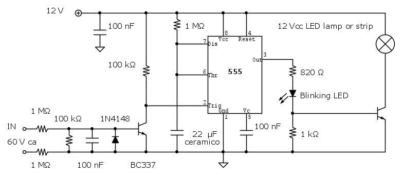

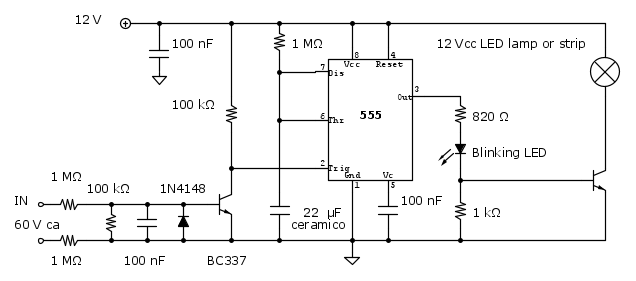

Avendo 12 V isolati potresti anche evitare il fotoaccoppiatore e sostituirlo con un NPN piccolino. Con un paio di resistenze di alto valore per collegarlo al circuito a 60 V ca della campanella mi pare abbastanza prudente, ma attendo pareri.
Ah, poi ho pensato di sfruttare il 555 realizzando il circuito monostabile non retriggerabile che si trova sul datasheet. Per farlo partire basta portare il piedino 2 a meno di 1/3 della tensione di alimentazione, senza bisogno di scaricare nessun condensatore.
Il circuito diventerebbe così. Ho omesso anche il trimmer di regolazione del tempo, ma si può comunque aggiungere, o scegliere una resistenza fissa di valore appropriato durante le prove. Ho messo un condensatore ceramico che ritengo più duraturo di un elettrolitico (si trovano facilmente fino a 10 μF; se non lo trovi da 22 ne puoi mettere due da 10 in parallelo):

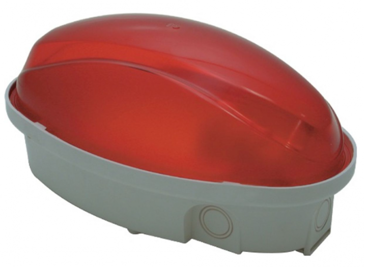

Lo sto facendo per un amico che ha un magazzino e alcune volte lavorando con delle cuffie non sente la campanella, vuole che si veda bene la luce lampeggiare e quindi avevo optato per una 75/100W a led montata dentro a una plafoniera con vetro rosso come questa:
Da quello che ho potuto vedere con lampadine buone (Philips) l'accensione è praticamente immediata, tra l'altro avrebbe la possibilità di sostituirla in autonomia se si brucia.

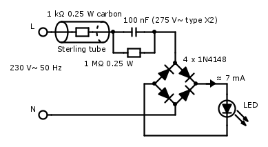

Un condensatore da solo no, bisogna limitare la corrente nel caso venga data tensione nel momento del picco, o in caso di sovratensioni momentanee. Ho ripescato questo schema:
Per una tensione di 60 V la capacità del condensatore andrebbe quasi quadruplicata (quindi 390 nF).
La resistenza da 1 MΩ serve per scaricare il condensatore e non lasciarvi tensioni pericolose. Meglio conservarla anche con 60 V.
Si può evitare il ponte raddrizzatore collegando il LED in antiparallelo con un diodo (1N4148 o simili), con la conseguenza di una riduzione della luminosità e un leggero sfarfallamento, che nel nostro caso sono ininfluenti.
La resistenza da 1 kΩ in caso di guasto "brucia" e si interrompe. Il tubetto sterlingato in cui va inserita serve per non far propagare le scintille.
Comunque considerando una corrente da 7 mA efficaci (che di picco sono 10), a 60 V ci sarebbe una dissipazione di 0,42 W. Considerando l'uso discontinuo e molto breve del campanello, si può semplificare il tutto utilizzando una sola resistenza da 8,2 kΩ 0,5 W, o anche da 1 W volendo andare sul sicuro.
Bisogna comunque controllare la corrente necessaria per il fotoaccoppiatore utilizzato. Potrebbe essere molto minore: la resistenza andrebbe aumentata di conseguenza, e la dissipazione sarebbe più bassa.

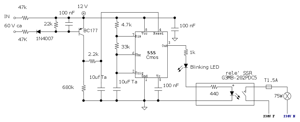

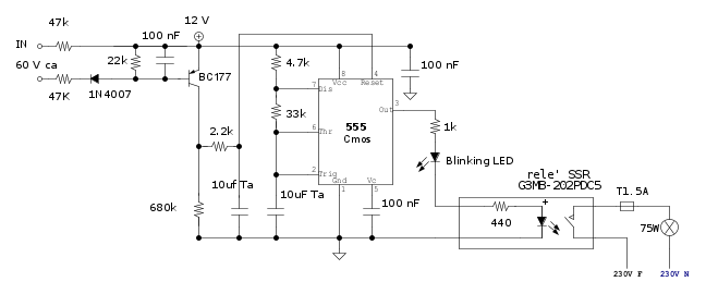

Ho preso spunto dai messaggi precedenti e ho fatto una versione con solo un 555 Cmos (non la versione a BJT) e un transistor.
circa 20-30 secondi di lampeggio (da verificare
) e frequenza di lampeggio 2 Hz.
) e frequenza di lampeggio 2 Hz.Ciao
