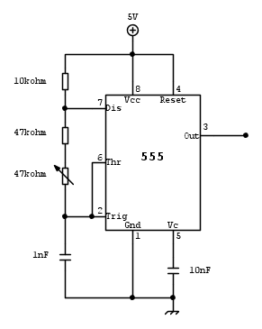

Ok, allora questo è lo schema dell' astabile con LMC555 dimensionato per oscillare a 10kHz:
Nel disegno manca un condensatore da 100nF collegato tra i pin di alimentazione, non l' ho "montato" per evitare di ingarbugliare lo schema. E' importante però inserirlo e devi collegarlo il più vicino possibile ai pin di alimentazione ( cioè tra il pin 1 e il pin 8 ).
Secondo me sarebbe il caso di partire già da una tensione stabilizzata a 5V. Se vuoi vedere come si comporta la frequenza con il variare della tensione per provarlo ad alimentare direttamente dalla batteria ti consiglio di provarci con un' alimentatore a tensione variabile lasciando collegato all' uscita il frequenzimetro. Il trimmer serve per la taratura, con il cursore a metà della corsa dovresti già essere sui 10kHz. Forse se intendi fare un qualcosa di preciso ti conviene utilizzare un trimmer da almeno 5 giri. La stabilità dell' LMC555 nei confronti della temperatura è molto buona, lo danno a 75ppm/°C quindi per quanto riguarda l' integrato puoi stare tranquillo. Volendo puoi scegliere le resistenze e il condensatore di precisione ma se fossi in te partirei con componenti standard e poi farei alcune prove scaldando fino a 40°C il circuito con un phon e con il frequenzimetro collegato all' uscita misurerei quello che realmente succede. In questo modo potrai renderti effettivamente conto della variazione della frequenza in funzione della temperatura e decidere in seguito se correre ai ripari o meno.
Fammi sapere se è tutto chiaro e quando sei pronto procediamo :wink: ...

carsco ha scritto:posso provare il circuito usando un NE555 oppure e' tassativo l'uso della versione CMOS?
No, puoi usare un qualsiasi 555. Tra l' altro c' è caso che ti vada bene ugualmente perché la stabilità in funzione della temperatura è molto buona anche nelle versioni non cmos (sei sul 0.005% /°C). La piedinatura è uguale per tutti.
carsco ha scritto:Le versioni CMOS sono (bene o male) tutte uguali oppure gia' tra ICM7555 e LMC555 cambia qualcosa?
Cambia poco niente a parte la casa costruttrice. L' LMC555 e della National, l' ICM7555 e della Maxim. Per te non cambia nulla va bene sia l' uno che l' altro.
carsco ha scritto:Volendo prendere il condensatore migliore per questo scopo, e' meglio ceramico, poliestere, tantalio o altro ancora?
Al tantalio di capacità così ridotta fai fatica a trovarlo e non so nemmeno se esistono. Io starei sui condensatori a film plastico, quelli classici che si trovano praticamente ovunque. Ora dirti il tipo di isolante ha poco senso, solitamente nei negozi di elettronica tengono quelli in poliestere. Magari senti da loro in funzione di quelli che hanno qual è il tipo che può andarti meglio. Oppure comprane qualcuno di tipo differente e prova tu stesso. Io mi fido di più delle prove che dei negozianti, molte volte non sanno nemmeno quello che hanno...

Ho appena finito di realizzare la basetta col 555 (non CMOS) e oscilla perfettamente.
Il tutto e' realizzato ovviamente su millefori con i test point per il prelievo del segnale e l'alimentazione.
Dubbio: il trimmer mi regola una escursione troppo grande, da 6.75kHz a 13.50kHz.
E' difficile beccare 10kHz: usero' un multigiri.
Ho fatto la prova phon: temperatura veramente da arrosto, la frequenza e' salita di un centinaio di Hz, non so se a causa del trimmer o dell'integrato.
Dimenticavo di dirti che per ora alimento a 9V anzicche' 5V stabilizzati.
Devo anche fare notare che alimentando con una pila quasi scarica e una 100% carica la differenza e' di meno 20Hz.
Il circuito definitivo sara' alimentato comunque a 5V e in uscita avro' un segnale a 5V.
Comunque: il generatore e' OK.
Nella versione definitiva non ci sara' un NE555 ma una sua versione CMOS, come da progetto.
Passiamo al contatore.

Ciao carsco,
bene, direi che se quelle sono le variazioni di frequenza non dovrebbero esserci grossi problemi.
Per quanto riguarda il contatore aspetta a comprare i 4518, stavo guardandoci per bene ora e ho visto che manca l' uscita del riporto, non penso quindi facciano al caso nostro. Piuttosto ti consiglio di dare un' occhiata ai 4029 che mi sembrano più indicati. L' impostazione della cifra viene sempre fatta attraverso la codifica BCD e si possono collegare in cascata per ottenere un conteggio presettabile. Devi lasciarmi un po' di tempo per guardarci bene e poterti consigliare lo schema più adatto. Ci si sente a breve ...
Come diodi gli 1N4148 vanno bene.
