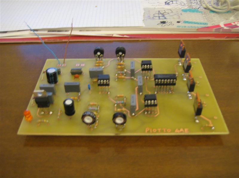

Messaggioda Foto UtentePioz » 5 giu 2012, 21:45
Sinceramente stavolta non ne ho avuto il tempo, ma la volta scorsa, con il circuito "vecchio" era intorno ai 5mVpp, però non ho l'ho verificato al variare della frequenza ma ma a circa 150Hz.
Stasera non riesco a iniziare lo sborglio perché mi mancano i footprint dei trimmer (perché ho acquistato quelli più piccoli rispetto a quelli di uso comune 1/4W se non sbaglio) e non so perché ma non trovo su orcad il regolatore come componente(cioè in verità l'ho trovato ma risulta solamente con 2 pin 1:Vin e 2:Vo dove al piedino 2 dovrebbe starci la massa che proprio non c'è nello schematico).
Anche domani mi tocca andare dal prof con il progetto e al computer metto apposto quello che manca!
Per la basetta ho pensato alle dimensioni 80*100 monofaccia perché:
-In teoria dovrebbero starci tutti i componenti, se non ce la faccio in monofaccia, le piste dei componenti dove mi è possibile, le sbroglio sul top
-A scuola usiamo o le 160*100 o le 80*100 quindi me la stampa al momento senza che ci sia bisogno di tagliarla
cosa pensi, secondo te è grande, piccola o giusta?

Messaggioda Foto Utentebelva87 » 5 giu 2012, 21:59
Pioz ha scritto:cosa pensi, secondo te è grande, piccola o giusta?
Per fare in maniera più o meno esatta queste cose esistono dei calcoli, ma nel tuo caso non penso siano da scomodare.
Dipende molto da come riesci a sbrogliare, dalla tua esperienza quindi, e anche dalla complessità circuitale sia in termini di numero di componenti che di collegamenti da realizzare. Altri fattori come particolari attenzioni di layout e cose varie nel tuo caso non mi sembrano esserci, ciò non toglie che eseguire un layout pulito, semplice andrebbe sempre fatto, e nel tuo caso mi pare "facilmente" fattibile data la contenuta complessitàà del progetto.
Però ripeto, io parlo per la mia esperienza, queste cose sono strettamente legate all'occhio che uno ha per sbrogliare, all'esperienza, a scelte prese piuttosto di altre e via dicendo.
Secondo me in 8x10 cm riesci a metterci tutto facendo già un discreto layout, che parte sempre da una buona scelta della posizione dei componenti, e considerato che la tecnologia che usi è ingombrate.
Per le piste che non riesci a sbrogliare sul bottom, usa dei "ponticelli" sul lato top che farai in fase di montaggio con del filo.

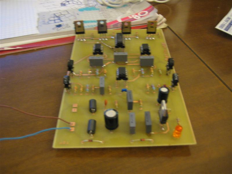

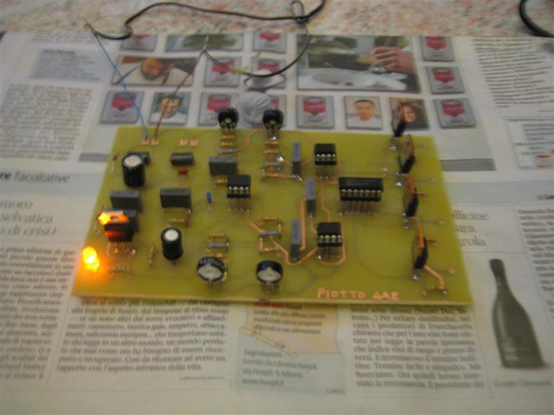

Messaggioda Foto UtentePioz » 8 giu 2012, 21:00
Ciao Luca,
ieri sera ho finito lo sbroglio; alla fine ho usato una basetta 10*16cm, e non mi sono limitato solo a questo, ho anche sbrogliato lo stesso qualche pista sul top(tanto a scuola non abbiamo le monofaccia e quindi mi è andata bene)!! :lol:
oggi l'ho sviluppata a scuola e a casa ho montato i componenti.
Ecco qualche foto:
Probabilmente ci stavo benissimo anche su una 8*10, ma così sono andato meglio! :lol:
Ora manca il collaudo con generatore e poi quello sul motore!
