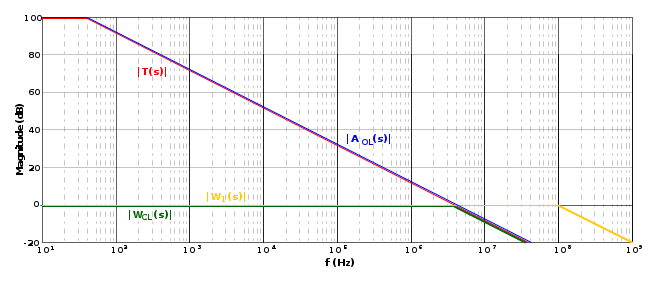

spud ha scritto:edit: si lo studio pensavo di farlo graficamente, ho visto che matlab ha un'app che si chiama pid tuning, magari la provo per curiosità.
Se hai voglia di provare, procedi; magari imparo a conoscere uno strumento nuovo. Io, di solito, preferisco carta, calamaio, diagrammi asintotici e, ultimamente, anche FidocadJ :mrgreen: :mrgreen: :mrgreen: ... Ecco il tuo caso :lol: :lol: :lol:
Nel grafico, oltre il guadagno OL dell'operazionaole e la funzione W_1(s), è mostrato il guadagno d'anello T(s)=A_{OL}(s)W_1(s) e anche il sistema ad anello chiuso W_{CL}(s) che è stato stimato graficamente.
Quindi, il tuo sistema ha una banda di circa 4MHz.
spud ha scritto:Se metto la componente integrale avrei errore a regime nullo, cosa che non si avrebbe solo con la proporzionale, però ci vorrà un po' di più per andare a regime, intendo si deve aspettare che la componente integrale si annulli (dovrebbe essere windup :?: )
Questo può succedere nello start-up del circuito (quando accendi l'alimentazione). Poi, se il sistema lavora in linearità, il tempo di salita è dettato dalla banda del sistema ad anello chiuso. Il windup accade se hai comportamenti non lineari nel sistema, tipo le saturazioni che limitano la dinamica di uscita. Però, nel tuo caso, satura il controllore e non il MOS (nel senso che non è il MOS che limita la dinamica verso l'alto), e quindi otterrai un rallentamento nel tempo di salita ma non overshoot. Mi sono spiegato?

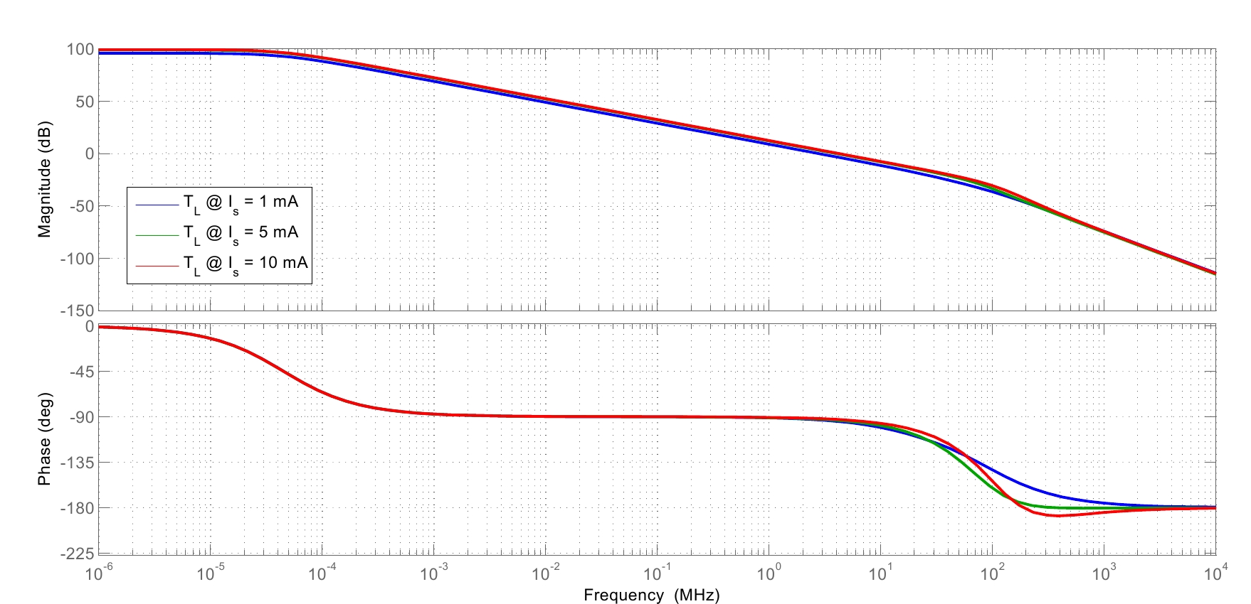

Eccoci, il risultato di matlab è questo:
Come W_{C} ho usato quella rappresentata sul datasheet dell'opamp, cioè uguale alla tua.
W_C = \frac{A_{OL}}{1+s\tau}
dove A_{OL} = 10^5 \frac{V}{V}, \tau = \frac{1}{2\pi f_t} e f_t = 30\,\text{Hz}
Ho calcolato che siamo a circa 3\,\text{MHz} di banda e 135^{\circ} di margine di fase (non ho capito perché matlab dice che il margine è infinito), ora, se ciò che ho ricavato è corretto direi che ho parecchio margine di fase e quindi potrei provare a impostare un controllore per aumentare la banda. Oppure potrei dire che il controllo soddisfa le specifiche richieste, e quindi il lavoro sarebbe finito.

spud ha scritto:Ho calcolato che siamo a circa 3\,\text{MHz} di banda e 135^{\circ} di margine di fase (non ho capito perché matlab dice che il margine è infinito), ora, se ciò che ho ricavato è corretto direi che ho parecchio margine di fase e quindi potrei provare a impostare un controllore per aumentare la banda.
C'è un errore. Il margine di fase non si calcola in questo modo. Si calcola sul guadagno d'anello ed è l'angolo che manca per arrivare a -180° alla frequenza di attraversamente del guadagno d'anello (dove questo diventa unitario). Forse Matlab ti dice margine infinito perché su quella curva che erroneamente tu hai usato per il calcolo del margine di fase non c'è una frequenza d'attraversamento... ma questa è solo una mia ipotesi. Comunque dovresti avere margine di fase attorno i 90°.
La frequenza di attraversamento è anche una stima della banda del sistema in catena chiusa. Ti è chiaro il perché?
Alla fine mi sa che calamaio, carta e diagramma asintotici vincono ancora sul calcolatore :mrgreen: :mrgreen:
Puoi decidere di allargare la banda, ma allora devi cambiare operazionale. perché?
spud ha scritto:Oppure potrei dire che il controllo soddisfa le specifiche richieste, e quindi il lavoro sarebbe finito.
Si. E' corretto.

Messaggioda Foto Utentespud » 20 nov 2014, 18:19
Hai ragione :!:
EnChamade ha scritto:Forse Matlab ti dice margine infinito perché su quella curva che erroneamente tu hai usato per il calcolo del margine di fase non c'è una frequenza d'attraversamento... ma questa è solo una mia ipotesi.
Si ora che mi hai fatto notare l'errore sono arrivato alla stessa conclusione, questo è il diagramma giusto da considerare:
La banda nel caso di minima corrente è a circa 3MHz mentre a media e a massima siamo inorno a 4.2MHz mentre il margine di fase, come avevi predetto tu, è a circa 85° in tutti i casi.
