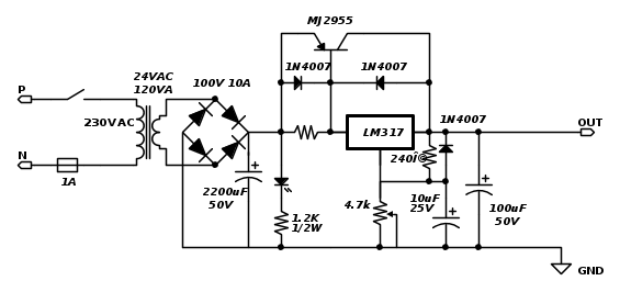

[105] Re: Alimentatore da banco regolabile
Messaggioda Foto UtenteFedericoSibona » 9 ott 2015, 17:43
Il circuito di alimentatore con protezione da cortocircuito, anche per il pass transistor, più semplice che conosco è quello in figura #21 del datasheet http://www.st.com/web/en/resource/techn ... 000053.pdf
Non è un alimentatore da banco, ma per cominciare............
Come dice Isidoro, per cominciare si può anche rinunciare al transistor ed il circuito diviene ancora più semplice ;-)

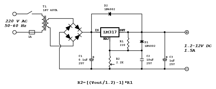

Messaggioda Foto UtenteCadmir » 9 ott 2015, 18:47

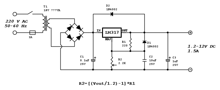

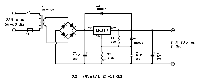

Ebbene... ecco uno schema di un alimentatore variabile 1,2-12V
I valori dei condensatori li ho estrapolati dal datasheet dell'LM317 e ho messo i due diodi di protezione (D2 per C3 nelle fasi di spegnimento e D1 per C2 in caso di cortocircuito)
Spero di aver fatto bene. Ho inserito un trasformatore con un secondario di 18V così da avere dopo il ponte di Graetz circa 16.6V e, con il drop-out dell'IC (stimato in 2/3V) avere così 13.6V, il necessario per avere una tensione di 12V.
l'IC avrà comunque un suo dissipatore per lavorare tranquillamente ad una Iout massima, ovvero 1,5A (l'IC ha una dissipazione massima di 15W e calcolando una Vin all'IC di 13.6V - la Vout minima di 1.2 si avrebbe una differenza di 12.4V che a 1.5A genererebbe una potenza da dissipare di 18W.
Spero di non aver sbagliato nulla, in caso correggetemi.
Una cosa però non riesco a capire. Come la calcolo la VA del trasformatore e quindi la corrente che mi deve erogare?

[107] Re: Alimentatore da banco regolabile
Messaggioda Foto Utenteedgar » 9 ott 2015, 19:14
IsidoroKZ ha scritto:Morale: per fare un alimentatore da banco bisogna fare un alimentatore da banco (con tanto di transistori di potenza, riferimenti di tensione, operazionali per il loop di tensione e di corrente...) non un accrocchio che ha prestazioni incerte, e la cui unica certezza e` mandare arrosto il transistore se si fa un corto.
Da scolpire nella pietra :ok:
Cercare di mettere pezze a componenti nati per fare altro è un ripiego.
Ci sono componenti moderni come gli LT3080/1 giusto per citarne uno, che sono anni luce avanti rispetto a dinosauri come il LM317 ed hanno pure funzioni come la regolazione di corrente massima.
