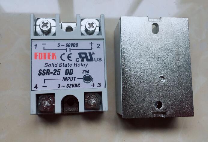

https://www.aliexpress.com/item/380V-8A ... 2e0euh52GX
Ora, benché sul corpo del relay risulti dichiarato un input che va da 3 a 32V, nelle specifiche dichiarate dal venditore del modulo completo di PCB, risulta che la tensione di alimentazione sia compresa da 5 a 12V. Non so se sia un errore ma non sono sicuro che possa funzionare senza bruciarsi immediatamente. Oltretutto, questo conoscente abita a più di un centinaio di km. dalla mia abitazione e non è prevedibile quando potrà consegnarmi l’insieme.
Gli altri componenti (HSD o OPTO) non li ho ancora acquistati anche se sto pensando di acquistarli ugualmente. In compenso ho a disposizione due SSR-25 DA. Si tratta si un SSR un po' più grande ma potrei anche utilizzarlo per commutare l'alternata.
Per quanto riguarda la tensione di alimentazione devo confermare che la situazione reale corrisponde a quella precedentemente indicata, il mio caricabatteria arrivava a 22V DC.
Questo potrebbe essere un problema anche per gli HSD e gli OPTO che sono stati indicati?

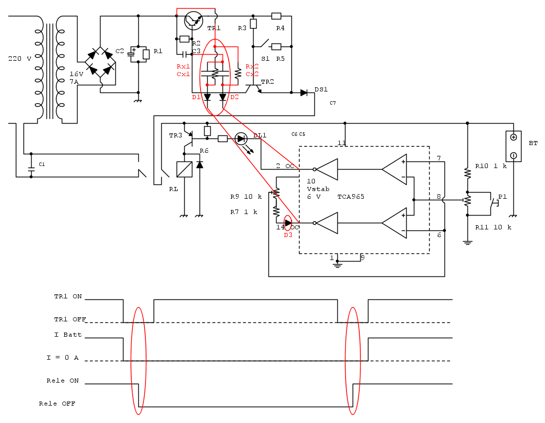

Circuito "apodittico"
3 diodi D1, D2, D3(1N4148 - 1N4001(7))
2 resistenze Rx1, Rx2 = 2200 ohm
2 condensatori Cx1, Cx2 = 100 uF (valore (molto) approx)
Dal diagramma temporale
Il transistor viene spento durante la commutazione del rele - durante la commutazione:
- la corrente nel contatto della "continua" e' 0 (zero)
- la corrente nel contatto dell'"alternata" e' quella "a vuoto" del trasformatore

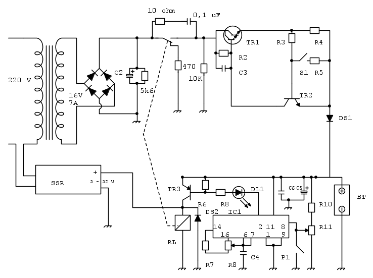

Questa è la mia idea su come sarei intervenuto, non ho la pretesa che sia funzionante, dovrei provarla
In pratica userei sull'ingresso del trasformatore un SSR comandato da una sezione del relay, l'altra sezione la uso per aprire l'alimentazione al transistor regolatore, subito prima del collettore, qui ho messo una resistenza da 10K tra C e massa per non lasciare libera la Base, inoltre il comune del relay quando va a riposo scarica C2 con una resistenza di basso valore.
Per
gianniniivo il controllo dell'SSR da 3 a 32 V non ha problemi con qualsiasi tensione tu lo alimenti dentro questa finestra e secondo me potresti usare benissimo anche quello che hai da 8 A.

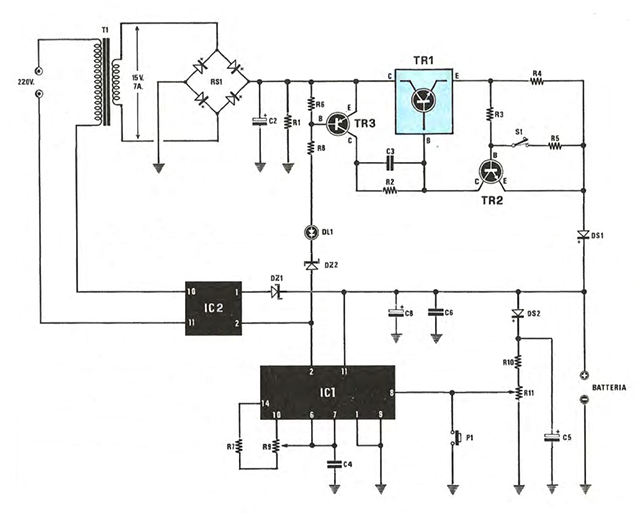

C'è chi si diverte a fare il giullare con le faccine, chi invece utilizza il proprio tempo per cercare di risolvere il problema all'OP. Del resto, la libertà è anche questo.
Questa mi sembra una possibile soluzione.
La soluzione prevede l'interruzione dell'alimentazione in alternata con IC2 (il relè a stato solido) e l'interruzione della continua con TR3 (il transistor che prima era utilizzato per comandare il relè).
La novità introdotta è il condensatore C5 che insieme a DS2 ritarda il decadimento della tensione misurata, più lentamente di quella di alimentazione. Questo risultato si ottiene spostando C5 (100 uF) all'ingresso e sostituendo il condensatore sull'alimentazione con uno sostanzialmente più piccolo (10 uF).
L'altra sicurezza è data dall'aggiunta dello zener DZ1 in serie a IC2.
La maggior parte dei componenti è un riutilizzo di quelli già presenti nel circuito, molti dei quali con la stessa posizione reciproca (DL1, R6, R8, TR3).
Le modifiche sono semplici e valgono la prova, necessaria perché il circuito, da un punto di vista funzionale, al momento dello spegnimento funziona in modo sostanzialmente diverso da prima.
Modifiche:
- Spostato DS2
- Spostato C5
- Aggiunto C8 10 uF, 35 V
- Spostato TR3
- Spostata R6
- Eliminato C7
- Spostato R8
- Spostato DL1
- Eliminato C1
- Aggiunto DZ1 5V1
- Aggiunto DZ2 18V
- Aggiunto IC2 Relè statico

A proposito, stavo dimenticando di dire che ieri sera ho ordinato un SSR per commutare la CONTINUA, essendo in possesso soltanto del relay per la commutazione della ALTERNATA. Questo acquisto potrebbe non essere ritenuto utile ma, dal momento che ne sono sprovvisto, ho preferito acquistarlo a prescindere; costa poco ed è il modello allegato al testo. Purtroppo la consegna impiegherà minimo un mese…
