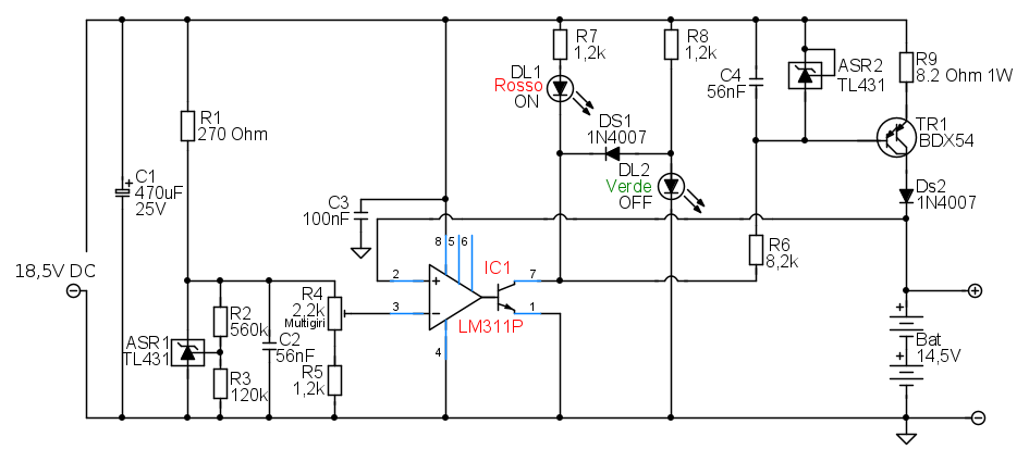

Bello chiaro e ordinato. Dovresti avere almeno attenuato le perplessità di Isidoro. Attendiamo il suo parere. Ci sono parecchie cosette da modificare e credo che dovrò ridisegnare la PCB... ?%

Ho migliorato un po' il circuito. Adesso mi sembra completo, è stabile e funziona correttamente.
Adesso carica +/- a 130mA costanti anziché 100mA ma sarei intenzionato a lasciarlo così, salvo tirate d'orecchie.
Rimane sempre il dubbio interpretativo sulla tensione massima applicabile agli ingressi. Il datasheet non è chiaro. Per il momento alimentando gli ingressi con la tensione a 14,5V funziona ma potrei essere al limite.
IsidoroKZ non è più intervenuto ma forse chi tace acconsente.

Messaggioda Foto Utentegianniniivo » 16 gen 2023, 21:33
Se funziona bene sei a buon punto. Attendo ancora un po' per la PCB, non si sa mai. :mrgreen:

Messaggioda Foto UtenteIsidoroKZ » 16 gen 2023, 22:29
Chi tace non dice niente :-)
Non hai idea di cosa stai facendo, ma se ti diverti va bene cosi`. Metti solo un disclaimer che non garantisci nulla del circuito :D :D

Messaggioda Foto UtenteElidur » 16 gen 2023, 22:38
Forse avrei fatto meglio a dire: chi tace sembra acconsentire? :mrgreen:

Messaggioda Foto UtenteElidur » 16 gen 2023, 22:56
Ma per comparare due valori di tensione e avviare o interrompere un'erogazione di corrente costante, cosa dovevo fare d'altro? Il circuito funziona bene, è preciso, non sbaglia un colpo. Se mi dite cosa non va lo modifico ma deve funzionare meglio di questo. Ho provato quattro integrati e questo è quello che funziona meglio. in###

Messaggioda Foto Utentegianniniivo » 16 gen 2023, 23:59
La vedo male...
Ma i componenti li hai gà acquistati?

Messaggioda Foto UtenteElidur » 17 gen 2023, 0:16
Si certo, ho acquistato quelli che ho utilizzato di recupero. Ma ho speso poco, poi sono componenti che possono sempre tornare utili. Comunque il circuito non ha niente di strano. Forse avrei potuto evitare di collegare sulla base del finale un TL431 ma che problema c'è, sarebbe stato meglio uno zener? O una resistenza? E' un componente utile al funzionamento. Adesso vado a dormire che domani si lavora. O_/

Messaggioda Foto Utentegianniniivo » 17 gen 2023, 14:31
Beh, la PCB l'ho praticamente terminata. Devo solo correggere la misura di alcune piazzole e forature di default che non mi piacciono oltre a ridurre la larghezza della scheda di qualche millimetro.
Attendo disposizioni. :mrgreen:
